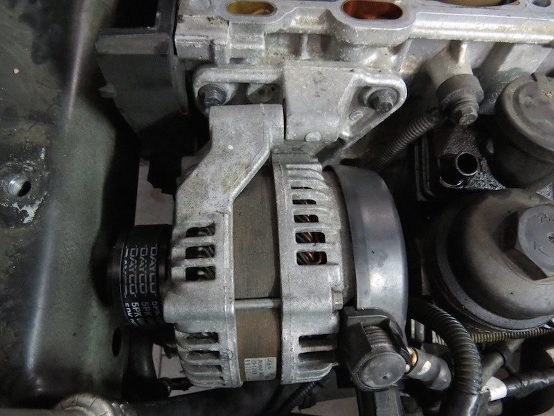

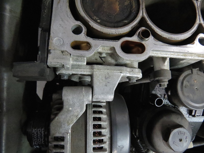

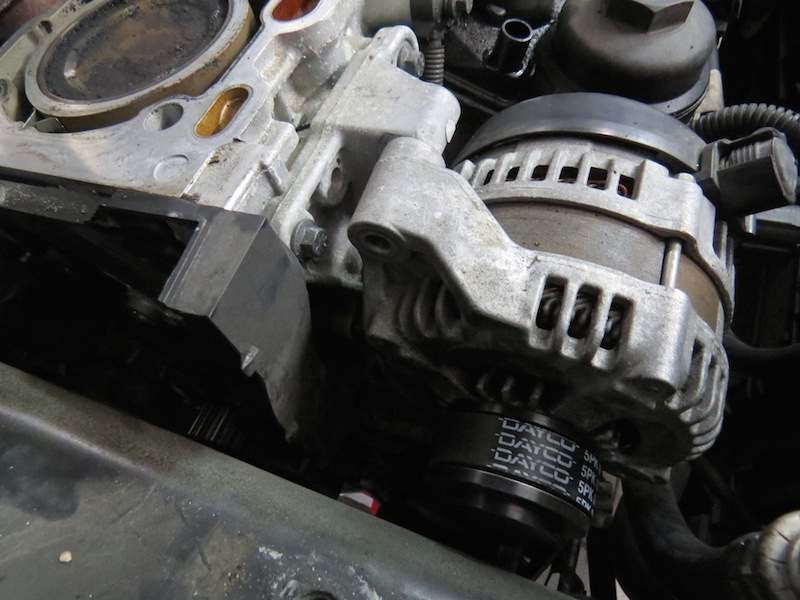

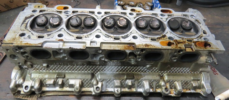

Takze - aktualizace ...
Za pretrzeni remenu muze remenice alternatoru - ale ne primo ona. Problem je ten, ze ten kdo mi pred rokem opravoval alternator, ten ho nasledne pripevnil pouze dvemi srouby a ne tim tretim 8cm dlouhym ... Diky tomu doslo k vychyleni alternatoru a poskozeni->zniceni remene a tedy i motorou ...
Zatim byla jen sundana krytka vacek a ty jsou v poradku, ale vyfukove ventily jsou komplet ohnute ... Ted odpoledne se bude sundavat hlava, tak uvidime co dal ... :wallbash: :shocked:

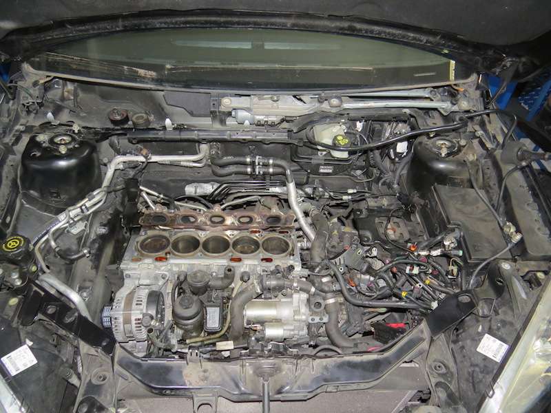

Příspěvek od lwq » 04.03.2015 18:02
Anabaze neboli generalka motoru pokracuje ... :dih:
Ventily jsou kaput vsechny, ale jinak je motoro k poradku. Tedy bude nova hlava, novy ozubeny i drazkovy remen, nove napinaci kladky u remenu prislusenstvi, olej, filtry, chladici smes, geomerie a nakonec i hadicka odvetravani skrine, jenz nebyla dobre pridelana (asi taky zasah pana Alternatora) a jeste jedna hadicka co ji prej sezral olej nebo co ... :wallbash:
Zatim to vypada na 30 litru celkem ... :huraa: :irre:

Jinak, dorazila hlava co ma nalitano 70t km ... Vypada velmi slusne ...
Poslu nejaky fotos, ted dorazily ...

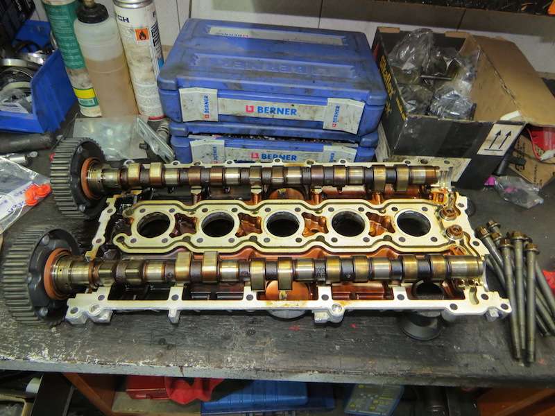

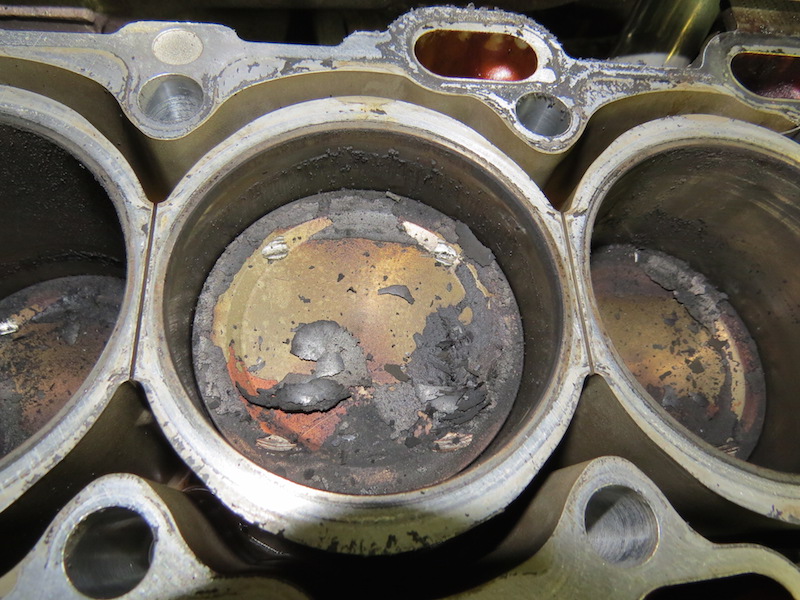

EDIT: Pridavam fotky ...
Vyoseny alternator 2
Karbon
Karbon
Vacky
Vacky
Ventily jsou "OK"
Ventily jsou "OK"
Rozdelane srdce
Rozdelane srdce
Chybejici sroub
Chybejici sroub
Vyoseny alternator 1
