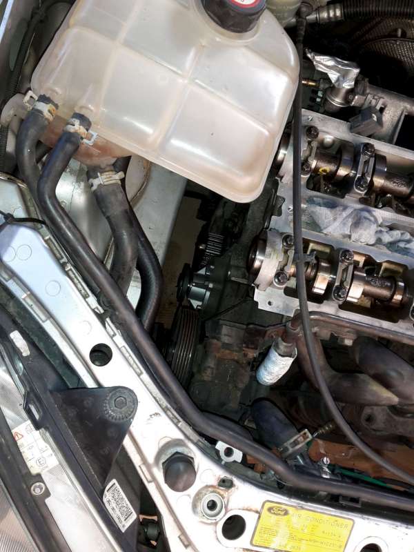

Zistene dalsie veci:
Pasuje motor z Mondea MK2. ALE! Tam ich robili najmenej 3 typy. Stary RKB ma hydraulicke zdvihatka a pevny napinak remena. Potom je nejaky kocko-pes, ktory sa daval aj do Focusov, ale asi iba tych uplne prvych a mal by mat dve vodiace kladky remena. A potom treti, RKJ, ktory ma pevne hrnceky a automaticky napinak remena. Ten sa zhoduje s Focusovym motorom.
Najlepsie je overit si to v ecate. Zadat Focusove VINko, vypisat finise hlavy a motora. Potom tam dat to z Mondea. A porovnat.
V ecate sice pisu, ze hlava valcov Modeo od 05/98 sa zhoduje tou z Focusa, ale nie je to uplna pravda. Niektore hlavy mi nesedeli podla finisu. A jedno Mondeo z konca roku 98 malo este stary motor s hydrostelmi. Asi zaviselo, na ktory trh to bolo urcene alebo kde to bolo vyrobene...
Idem pozriet jednu hlavu z Mondea. Uvidime, v akom stave bude. To je zatial najlacnejsia moznost...

Hlava sa repasuje. Malo by to vyjst do 200€.
Zabrusene sedla, zarovnana hlava, nove gufera.
Objednana sada na nastavenie rozvodov za 13€.
Idem objednat zvysok, co treba. Cez velku noc sa to posnazim spojazdnit.

Hlava sa vratila z repasu. Podrobnosti tu: http://www.ford-focus.cz/forum/viewtopi ... 6#p1039996
Nieco o rozvodoch a demontazi hlavy spisane tu: http://www.ford-focus.cz/forum/viewtopi ... 5#p1040005
Hlava po GO vyzera pekne, cisto:
Aj kanaly su vycistene:
Pri romantickom vychode slnka caka blok na svoju druhu polovicku:
Asistuje verny pomocnik, odsavac. Treba poriadne vycistit valce od prachu, necistot, pilin. Aj pri cisteni dosadacej plochy nieco spadne dnu. Aj ventily urobili zopar pilin z piestov, ked sa ich jemne dotykali :D
Odporucam si pripravit 2 flasky tohto: https://www.alza.sk/gembird-stlaceny-vz ... 520359.htm Pripadne mat kompresor so stlacenym vzduchom.
Vecer ide aj motor na dobru noc. Pekne zakryty, aby mu nebola zima :mrgreen:
Na druhy den aj vodne cerpadlo dostane mladsiu nahradu.
Rozvody su samozrejme nove. Nakoniec to na pocudovanie aj nastartovalo :shocked: Aj par kilometrov preslo.
Prekvapil som aj sam seba :D Ako kolega vravi, ja, ako spinavohuby ITckar, by som mal vediet nanajvys tak olej doliat :D
(Este sa mi nieco nepozdava. Vyzera to iba na svieckove kable. Uvidime neskor.)

Dnes som ho bol poprehanat. Ta mrcha chodi ako za mlada :shocked: V 70-tke trojka, plyn na podlahu a zrychlenie ma prekvapilo.
