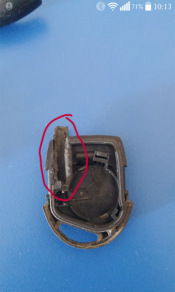

samozrejme treba počítať s tým źe klúč bude treba vybrúsiť a nie všade to vedia spraviť. ja som si to dával u nás v Topoľčanoch v Tescu brúsiť a vyšlo ma to na 20€ celý klúč. imo stačilo vyrezať zo starého sa schováva v tejto gumenej časti: (opatrne vyrezať lebo je sklenený)
konkrétne http://www.aliexpress.com/snapshot/6262 ... 9772406838
- Příspěvky: 13652
Re: Vystřelovací klíč místo nevystřelovacího
Z FoFo1 kluca netreba vyrezavat. Da sa to odtial vytlacit.
- Nonid
- Příspěvky: 5275
Jak kdy... Ja ho mel komplet prilepenej k ty gume, takze jsem to musel vystrihat ven nuzkama na nehty
Ve vystrelovaku jsem ho obalil trema vrstvama folie na jidlo a drzi tam, jak zidovska vira
takisto som ho musel rezať z tade nešiel len povytiahnúť.. asi záleží od výrobného kusu
