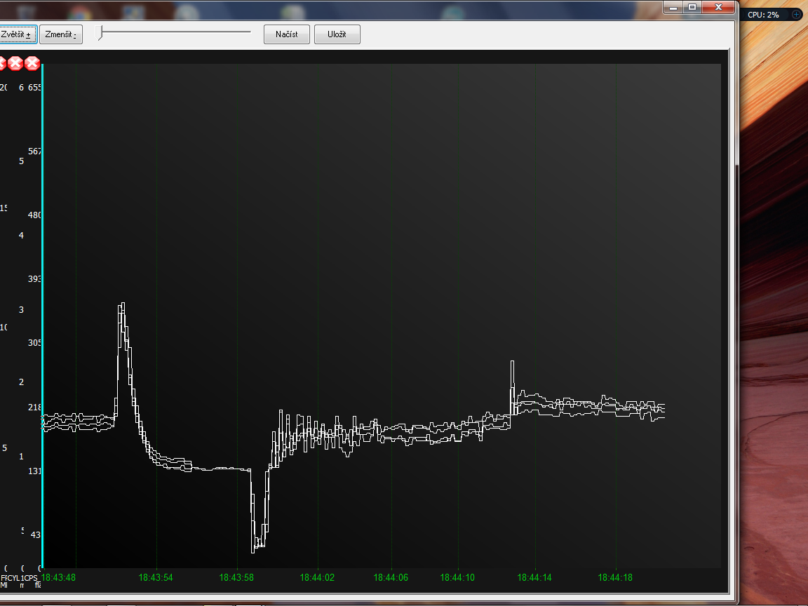

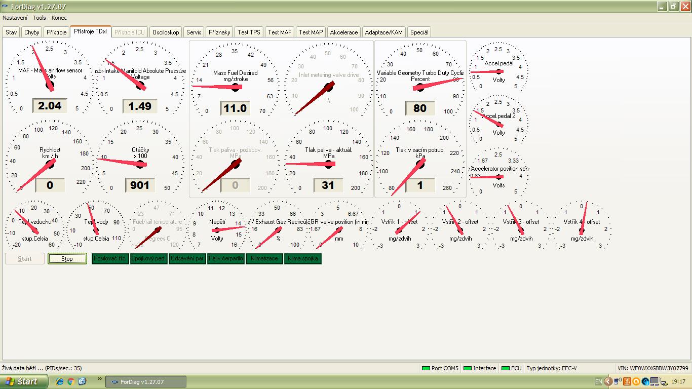

Příspěvek od Mawerick81 » 21.10.2016 23:55
Ozivim trocha temu,, mne nudzak prichadza bud raz za 3 mesiace alebo 2x do tyzdna,, a nikdy nie pri plnom vykone,, skor pti pojizdeni po parkovisku,, alebo idem 80km/h,, na tempomate,, a zrazu blikaa zhavenie,, vzdy pri tom vyhodi chybu P0251,, ziadne cuknutie z motora,, ked potom pridam riadne, tak vypne motor a chyba P1611 (nemam teraz u seba log z diagnostiky,, ale myslim ze tento kod to je),, EGR zaslepeny, vyradeny z RJ, cerpadlo dava dobry tlak,, vo filtri neboli spony,, robi lsom si prepadovy test,, a nachcali vsetky vela,, a rovnako.. startuje vyborne,, akurat teraz ked je zimsie, tak kolisu otacky,, ale to asi vacsine TDCIckam.. motor FMBA, automat,, poradte..
