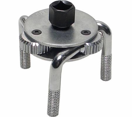

Existuje na to naradi a pripravky. Ne kazdy mechanik probodava filtr sroubovakem, aby ho sundal a neutahuje jen rukou. Prave to pak muze dopadnout tak, o cem je tohle tema.

Stahovák na filtr mám taky, tím jde povolit, ale utáhnout nejde jelikož ho zničíš, a na filtru máš dokonce obrázek, že se má utahovat rukou

Jak dostaneš starý nejrychleji ven je celkem jedno, třeba já používám hasák.

No nevím, ale ty různé udělátka jsou dobré na demontáž, ale na novém bych se bál, že do té plechovky někde udělám díru.
