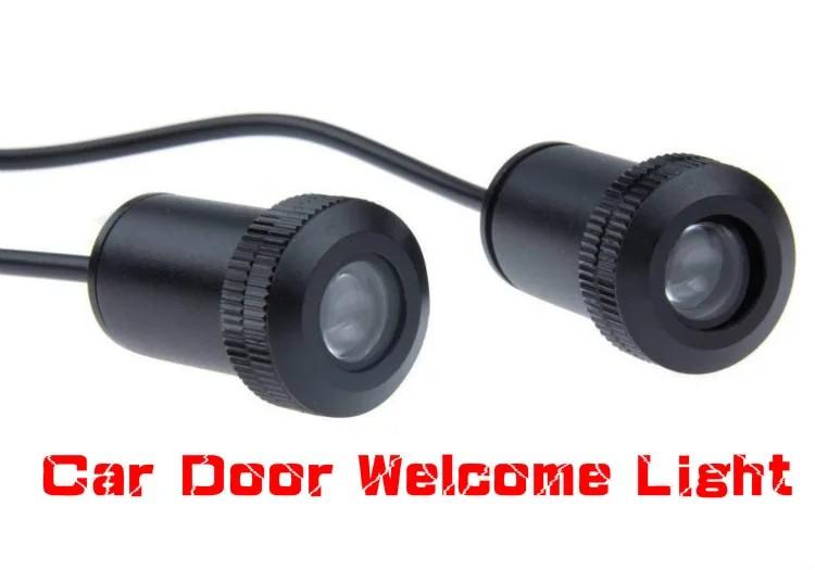

Poradíte mi prosím, kam do dveří zapojit tyto projekce, aby se rozsvítily až po otevření dveří?
Focus Mk3 (2013) 5dv. hatch, 1.0 Ecoboost 74kW, www.plhal.cz
- Příspěvky: 25041
Re: Tipy na doplnky z Chiny pro FF3
na vnejsi zrcatko piny 6 a 8 + povolit diagnostikou, ze mas zrcatka s podsvicenim
Děkuji.
Takže, když to v diagnostice nepovolím/zakážu, nebude to fungovat?
Ptám se proto, že před STK bych to zakázal a nemusel bych někam cpát mechanický vypínač.
- Příspěvky: 25041
ano, bez povoleni to nefunguje
