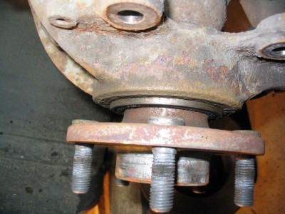

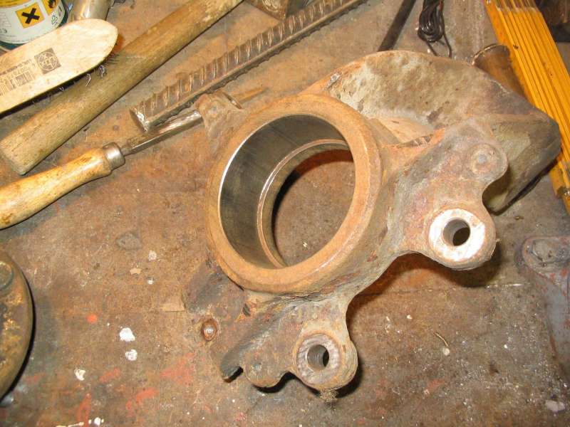

Jak je přední ložisko kola zajištěné u Focusu2 proti vysunutí z těhlice, zjistil jsem že se mi poněkud vysunulo a dře mi kotouč o brzdič. Je tam segerovka nebo něco podobného?

Příspěvek od ppadre22 » 10.11.2010 18:24
ppadre22 píše:Jak je přední ložisko kola zajištěné u Focusu2 proti vysunutí z těhlice, zjistil jsem že se mi poněkud vysunulo a dře mi kotouč o brzdič. Je tam segerovka nebo něco podobného?
Tak už to vím, ničím
těhlice Focus 2
těhlice Focus 2

Příspěvek od ppadre22 » 10.11.2010 18:37
Soudruzi od Forda se spoléhali jen na tření a takle to dopadlo. :nixw: Co radíte mám styčnou plochu v těhlici nadůlčikovat nebo použít lepidlo na ložiska? Díku za radu.
