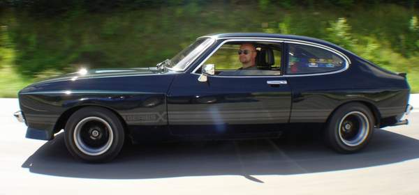

Příspěvek od Cuba » 29.05.2009 12:51
Doma ho nemám, tam by zavazel, mám ho v garáži :D
tady je můj web http://capri.fordever.cz/Main/cz.htm
ten pán za volantem jsem já 8)
