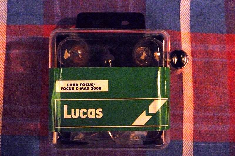

takze pruser vazeni,... kto mate takuto sadu ziaroviek (mne ju dali u Koisa do tej modrej kabele) tak je tam spatna brzdovo/svetlova zdruzena ziarovka...
na novy FofoII FL2008 nakolko ma cire brzdove plasty treba ziarovku ktora je cervena (blinkrova musi byt oranzova) a nema tie aretacne kolicky proti sebe ale zvieraju uhol asi 120°
naboku tej krabicky je opreta ta co je v nej a ta ma tie aretacne kolicky oproti sebe ale to nam do svetla nepasuje a este je aj priesvitna...
tak rovno musim 2 kupit...

no tie poistky ma tiez napadli, musim checknut... lano ktore mam v tej sade tiez vyzera tak chudobno...
ide o to ze ten vyrobca tych krabiciek si to nepreveril...
ja som len strasne zvedavy kolko za to budu u Forda chciet... lebo normalne ta dvojita ziarovecka stoji okolo 40 centov.

kuuuuuuuuuuuuuuujjjjjjjvaaaaaaaaaaaaaaaaaaaaaaaaaaa !!!
som sa tak vcera nasral ze az no toto neni normalniiiiiiiiiiiiiiiiiiiiiiiiiiiiiiiiiiiiiiiiiiiiiii (kto poznate tu mp3ku o tom mechanikovi traktora LKT...)
tak ta žiarovka ktora všade inde stoji 50 centov t.j. 15 korun číra združená 21/5W pre brzdy aj svetlá...
tak za to že ju začervenia lebo FOFO FL2008 má číre brzdovky tak vo forde stojí 10,7 € čiže ked mi daju k tomu predajnu prirážku tak to bude za 12€ čo je 360 korún za pojebanú brzdovú žiarovku
to neni normalniiiiiiiiiiiiiiiiiiiiiiii...
bol som aj v Autokely aj u inych autosuciastiek a taku cervenu ktora ma tie cuplicky 120° od seba proste nemaju vsetko sú s cuplickami oproti sebe...
tak za taketo faceliftove novinky FORDu velmi pekne dakujem niekomu tam asi jebbeeeeeeeee...
samozrejme potrebumem 2 lebo ved aj do nahradnej sady... 700 korun za 2 podrbkane brzdove ziarovky...!!!

Stejný problém jsem řešil na fofu I na předních bliknách.Dával jsem diademy a teď nevim přesně,ale koliky taky neseděli.Chvíli jsem si s tím hrál a dostal jsem je tam.A drží v pohodě...
Holt to je ta "krize".Auta nikdo nechce,tak náhradní díly natáhnem.Ty budou potřeba pořád! :wink:

ale toto nie je normalne za obycajnu ziarovku...
nasiel som napr. http://www.autoomega.sk/index.php?id_se ... aradenie=1
LED ziarovku problem je ze do FOFO pred FL ide typ BAY15d a po FL ide typ BAZ15d ale ja ju najdem a potom sa im na tu ich predrazenu vytento...

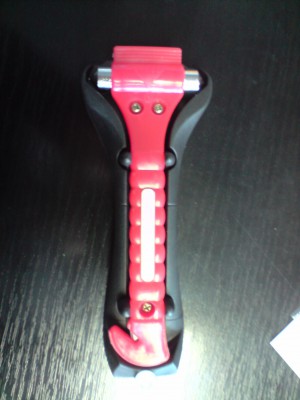

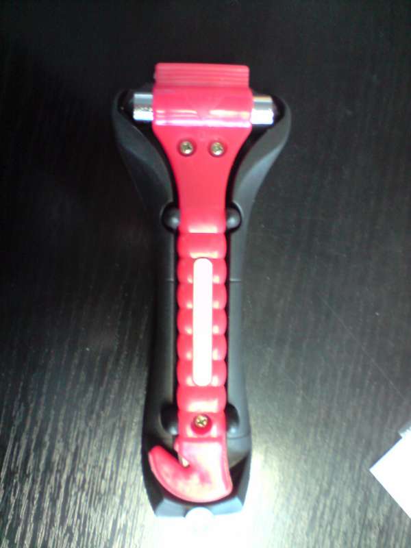

Pře 14 dny jsem si z http://www.dealextreme.com objednal to kladívko. Včera přišlo, tak jsem na něj dneska vytuningoval ten svítící proužek a přemýšlím :roll: kam do dám :?: Buď ho přišroubuju nějak na strop nebo zespodu do loketní opěrky. Nějaké jiné nápady??? Rozměry asi 19 x 7,5 cm.
