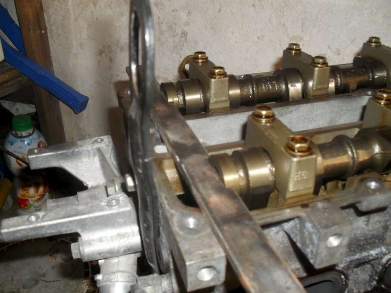

Měl bych dotaz.Ty zářezy na vačkách jsou i u novějších modelů?
Re: Rozvody 1.6 16V
Napsal: 17.03.2013 23:35
od miki21
Máš na mysli na to pravítko?
Nejspíš jo, ale jistě to nevím. Někdo znalý jistě doplní....nebo sundej ventil víko a uvidíš :cooler:
