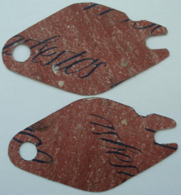

Ja som ešte medzi príruby a záslepku vložil tesnenia s klingeritu hrúbka
0,5 mm. viď obrázok
(40.83 KiB) Staženo 835 x

ja tam tesneni nedaval ani pred tim tam zadne nebylo takze nic!!!nikde to nefouka a ani nevydava divne zvuky.ale zalezi jen na tobe.
