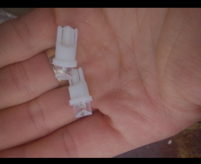

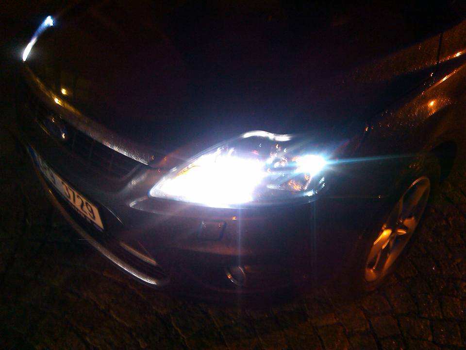

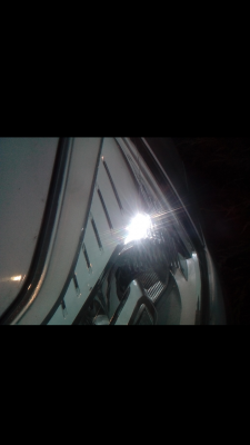

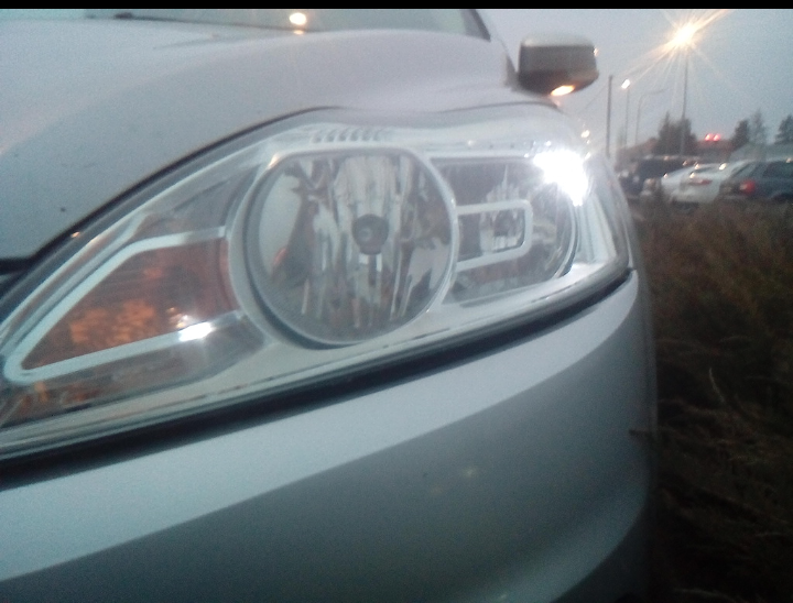

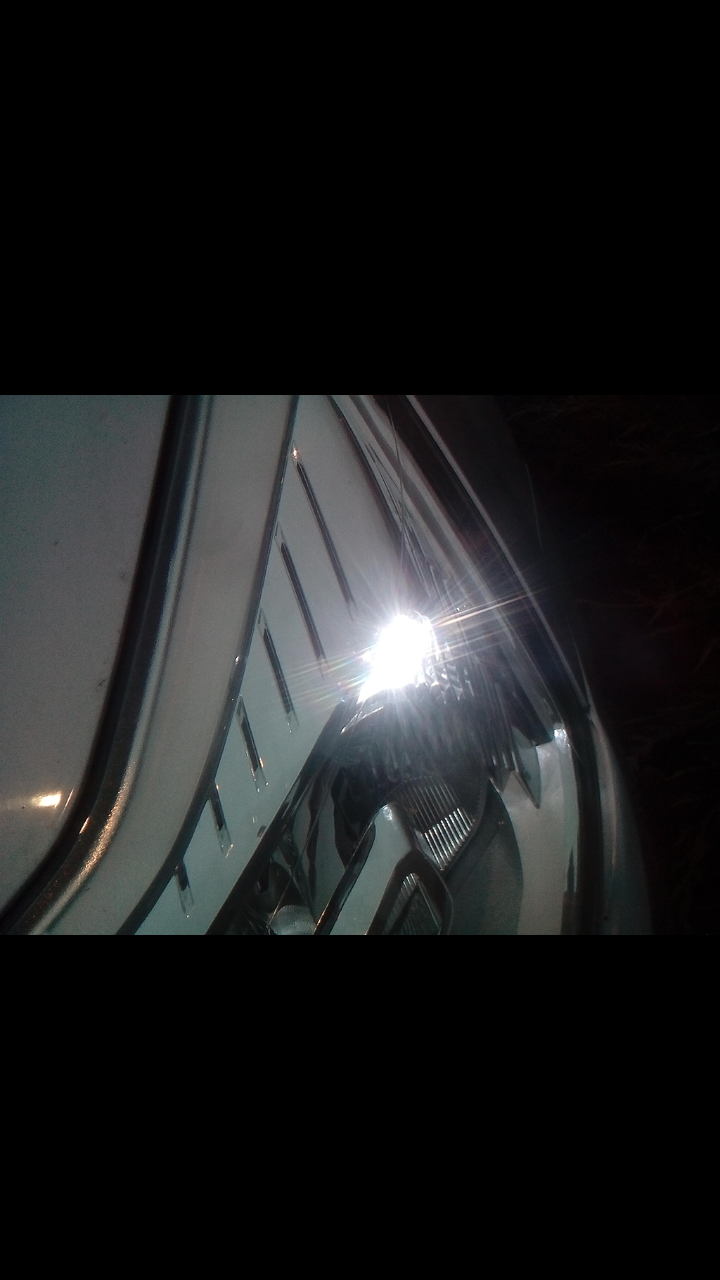

čauko, ja som dnes dal do parkovačiek obyčajné ledky za 4€… všimol som si v slnečnom svetle, že sa začína zase zosvetľovať, obhoruje, svetlomet okolo parkovačiek... pri dlhej debate v autodieloch som vzal úplne obyčajné, že aby som nebol prekvapený že vydržia dlhšie ako nejaké s odpormi a kadekde čím, no uvidíme... čo aj celkom vyhovujú, nesvietia nejak extra silno- foto skresľuje
