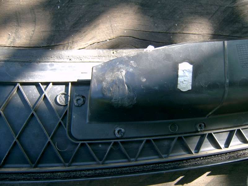

vilimass píše:vůbec nechápu proč je tam vyvrtaná dirka asi 8mm
I me by zajimalo, jestli tam k necemu je. Ma ji tam kazdej?
Jinak ty plastovy cudliky stoji u Forda asi 85,- Kč kus 8O

Sem to vyřešil jak jsem psal. Dal jsem šrouby s krytkama a mám klid. Žádný čudlíky kupovat nebudu, protože to je nachvíli.

Taky jsem to tak vyřešil.Ty čudle jsem kupoval vloni a letos jsem tam dal hmoždinky a přidělal jsem to vruty.

Já jsem tu dírku zavařil a mám klid.Kapalo to přes filtr.

Já tu dirku zasilikonoval a ten lem jsem vyvěsil na drátek. Hranu jsem taky navýšil a mám zatím klid: viz můj text na straně 10.

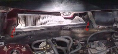

ahojte, podelim sa aj ja so svojimi skusenostami:
- len velmi rychlo a heslovite, teda ak sa plasty odtrhnu od skla, napr. ako to bolo v mojom pripade (urcite uz boli odtrhnute niekolko rokov, len som nevedel, ze ako to bolo z vyroby....), tak doporucujem: vycistit kontaktne plochy (stare tesnenie prec+vycistene technickym benzinom) a nahradit neutralnym silikonom transparentnym. pred silikonovanim maliarskou paskou olepit celne sklo, aby sa nepospinilo od vytlaceneho silikonu.
- predchadzajuce dve vymeny (filter menim kazdy rok) robili servisy, cize tie cudliky okolo skla boli uplne znicene. nahradil som to samozerkou TEX (cierna farba) sedi to jak pribite, nikde ziadna fuga...
- pri instalacii filtra som si uz zacal nadavat, pretoze sa mi stale nedarilo osadit filter tak, aby debol deformovany ako povodny filter. trvalo to chvilu, kym som zistil, ze je nutne odklopit prednu cast a filter prakticky zasunut ako suflik na kancelarskom stole (hlavne kvoli tomu pisem tento prispevok, lebo po rychlom prebehnuti tohto vlakna, som to tu nikde nevidel, prikladam aj obrazok s naznacenim odklopenim prednej strany) na tom obrazku je aj moj stary filter zalozeny presne tak, ako to nema byt (robil to servis)... mimochodom, cely minuly rok som tusil, ze je nieco zle osadene, pretoze manzelka mi vravela, ze jej v kabine vylietava listie z prieduchov....
- este casom preverim, ci mi don nezateka, ale uz teraz vime, ze do servisu uz ziadnu vymenu beznych filtrov robit nedam!!!

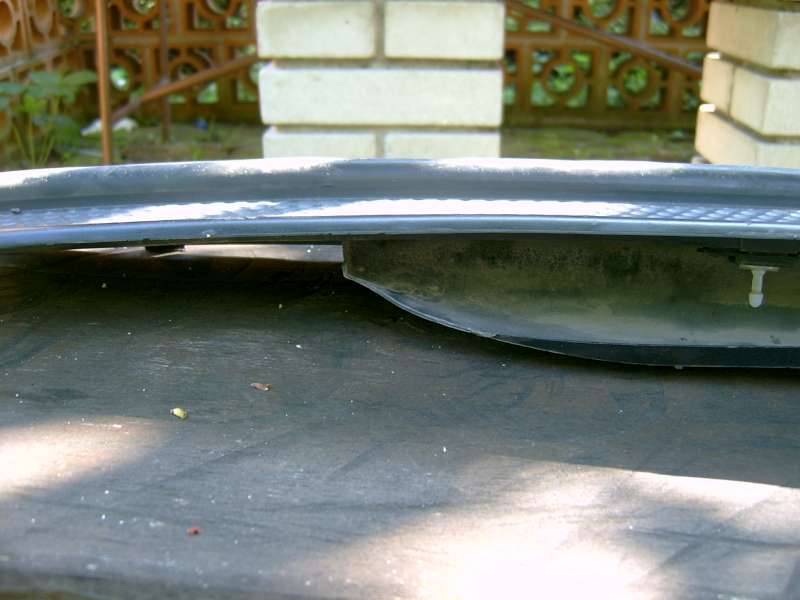

Do filtra sa mi voda nedostala, pretoze je tam ten zliabok, ktory vodu sponad filtra odvadza mimo. Nastastie ja dierku v zliabku nemam,takze to tecie mimo. Chcel by som k tomu este dodat, ze asi je tam viac variant, lebo ja napr. nemam taky velky manipulacny priestor ako ma Cmelko. Na tych foto to vyzera fakt jednoducho. Ja aj ked som odlamal tie uchyty, tak tolko miesta som tam nemal. Ledva som ho tam dostal. Ak ma niekto velke hnaty, tak bude mat co robit :lol:
Co sa tyka vemeny filtru krci sa preto, ze ho nezalozite na tie krajne vystupky. Na lavo a pravo skrinky pre filter mam take krydielka, do ktorych sa zaklada krajny zhyb filtru a potom sa uz nema ako pokrcit 8) Ale ako to bolo tu niekde uvedene mne sa tam rozhodne neda zasunut ako suflik. Ten vyklopny otvor ma taky maly priestor, ze sa da odklopit tak par mm. Inac urcite lepsie by to slo keby sa ten kryt dal dole.Zial nevedel som dat dole stierace :oops: Ako som sa snazil, tak som sa snazil, pokial by som ich neodrezal nesli. Matice som odskrutkoval, ale s tym s tieracom sa nedalo ani pohnut. Akoby tam bol na veky :evil:
Nakoniec som kryt priskrutkoval ako to urobili viacery a viac sa tym neidem zapodievat. Dokonca mi tam ostala aj fuga, kedze plat vyzera, ze je zdeformovany. Myslim vsak, ze je to jedno, lebo ten zliabok vodu odvedie (to malo co sa tam dostane) a druha cast krytu je tak ci onak s dierkami. Cize urcite to nevadi ak sa tam dostane voda ..

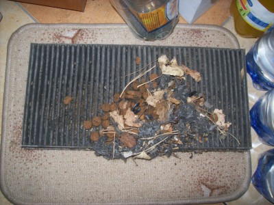

taky jeden ...... :mrgreen:
Tabi
Příspěvky: 1144
Registrován: 26.06.2008 20:22
Bydliště: Jižní Čechy
Re: Pylový filtr
Příspěvek od Tabi » 03.02.2010 20:51
Ty wogo,to si foki někomu vyndal s auta jo :?: Si tam nějaká havěť udělala hnízdo mi to tak připadá.Není to nic nemožnýho,do servisu kde dělá brácha jednou přijel maník s dodávkou,že mu špatně jede,že rok stála na dvoře.Příčina byla ve vzduchovém filtru,nějakej pták jarabák si tam udělal hnízdo,když bylo auto odstavený. :lol: Ty hnědý bobky mi připomínají granule co jsme dávali psovi. :mrgreen:
