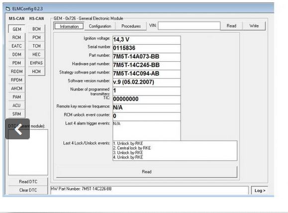

- vita_k
- Příspěvky: 4023
- Bydliště: Brno a okoli
Re: Tempomat
Vedel by nekdo z jakeho cisla urcit verzi GEM modulu? (neni to muj). diky
- tommula
- Příspěvky: 1683
- Registrován: 05.11.2013 13:28
- Bydliště: Zlín
Re: Tempomat
rekl bych ze je to GEM BB
