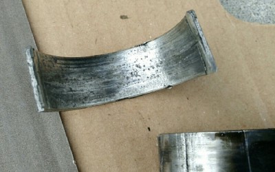

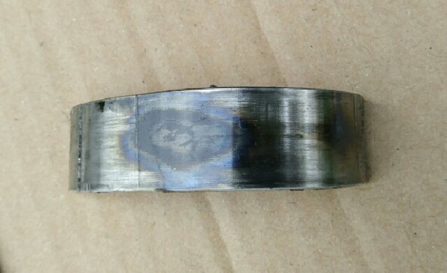

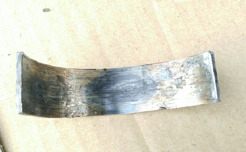

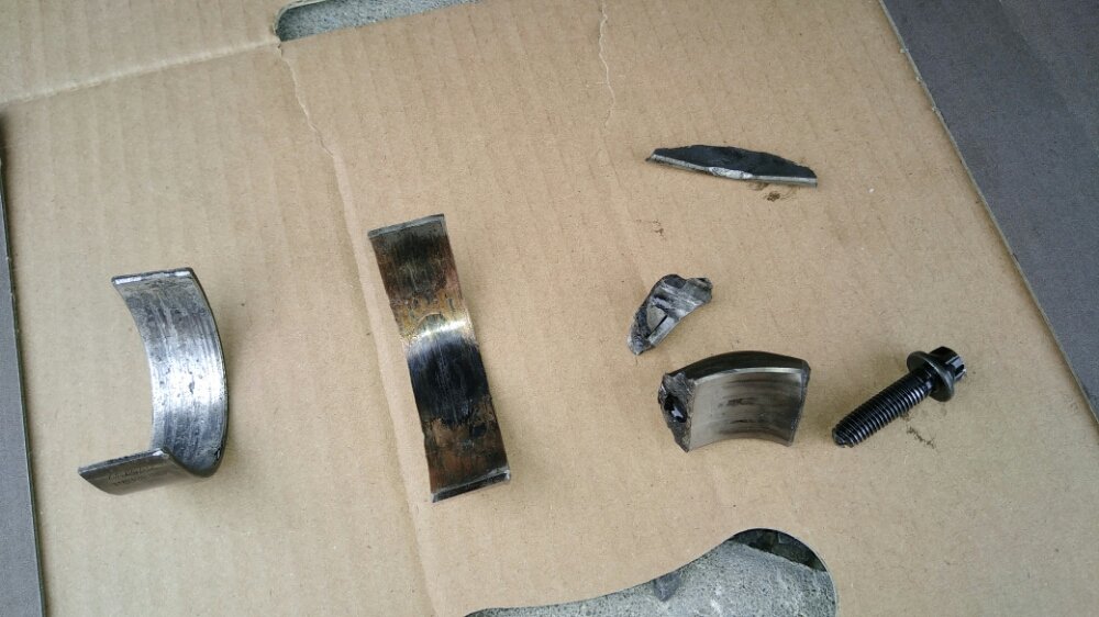

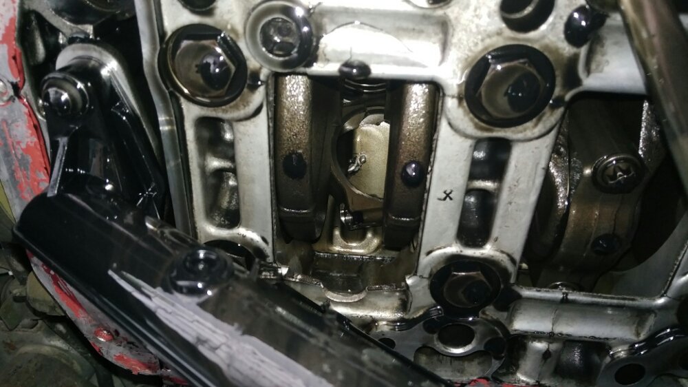

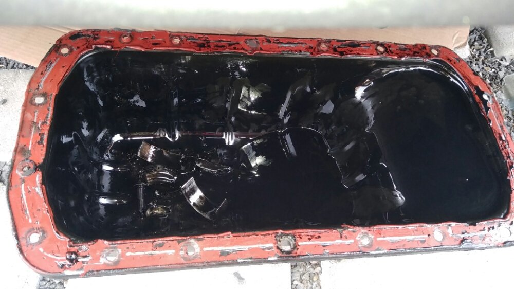

Tak vcera me vytocila ustrelena ojnice v olejovy vane
Ve 140 tempomatovych na dalnici to asi prestalo mazat
1,6 hdi 80kW najeto 240tis km, olej menen po 10tis k, z tohodle motoru me fakt trefi

tak kdyz jezdi, neni to nejhorsi motor, ale tohle uz byl treti odtah ( a nepocitam jeden dojezd v nouzaku rychlosti max 60kmh ), v zivote me jiny auto z mych dalsich 4 nikdy nikde nenechalo, jen s timhle je to proste tam Fordem, zpatky na podvalu ... dam tomu posledni sanci, soupnu tam rezervni motor, co ma najeto 20tis a jestli jeste neco zakuka, jde to z domu

Můžeš uvést, jaký olej používáš?

Total Quartz 9000 5W40 ( ne verzi Energy, co se nekde prodava jako zamena za Quartz, ale ma jiny specifikace), liju ho do vsech svych aut uz 20let.
A to byla nekolirat sundavana a cistena olejova vana, menen originalni saci kos, proste tyhle motory padaj jak mouchy v lete. Ono se staci podivat na nemecky mobile.de, tam zadat pozadavek na 1,6 hdi motor v poskozenym aute ( ford, PSA, volvo) a tak min 75% jsou to vsechno motorschade a jen neco malo bouranych aut s dobrym motorem. Holy motory se prodavaj kolem 10tis kc a to maj jeste vsechny vetsinou pres 200tis km navrkano na hrbu

Mám 264k km hódně polechtanej
a dnes sem otočil Praha - Sušice - Praha za 4,2l Velice svyžně
Krom prdlé hadice (2,5bar)
a zavzdušnění pal. soustavy (mou chybou) ZCELA SUPER MOTOR
Který potřebuje kvalitní palivo, do 10k km olej a ohleduplného řidiče - který mimo jiné ví k čemu je naftové auto

Ja jezdil v serii 4,2-5,5 , prevazne trasu 20km zahrati oleje mirnou jizdou po okresce, zadny vytaceni ale ani podtaceni, pak 40 km dalnice D4 110-140 tempomatovych a asi 15km Praha - Strakonicka + tunely. Jizdy typu stop-start studenej motor kolem komina, to vubec. Olej jak pises, po 10k km, s proplachnutim vany pul litrem oleje pred vracenim zatky a nalitim naplne. Otazka ale je, jak s tim kdo jezdil predtim, kdyz to bylo dotazeny z nemecka s udajnyma 130tis km. Jinak jako ridic mam najeto neco kolem 650tis km s ruznymi auty, takze se nepovazuju za uplnyho novacka a kopyto

No otázka spise zni, nakolik je jeho motor tzv. původní a jak to vlastně dokázal skloubit, tedy vykon-spotrebu-spolehlivost a to u motoru co nemá dobrou pověst.
Pred modraskem mne uteklo bile 3dv s timhle motorem a obcas proto premyslim nad timhle motorem, no a pak se kouknu k Tomovi do galerky a ....
