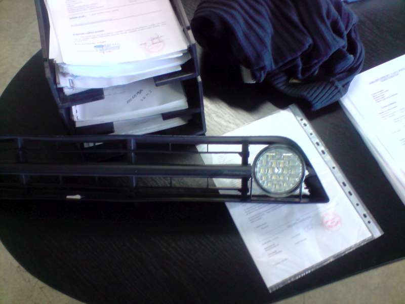

LED ve světle žijou, spíše odešlo někde něco z elektroniky ... trafo nebo relátko :( Ale co už :) Ušetřilo mi to pokuty za nesvícení, protože jsem hlava děravá.
P.S. pro majitele FFI : po malém řezání to jde nacpat i do mřížky :)
