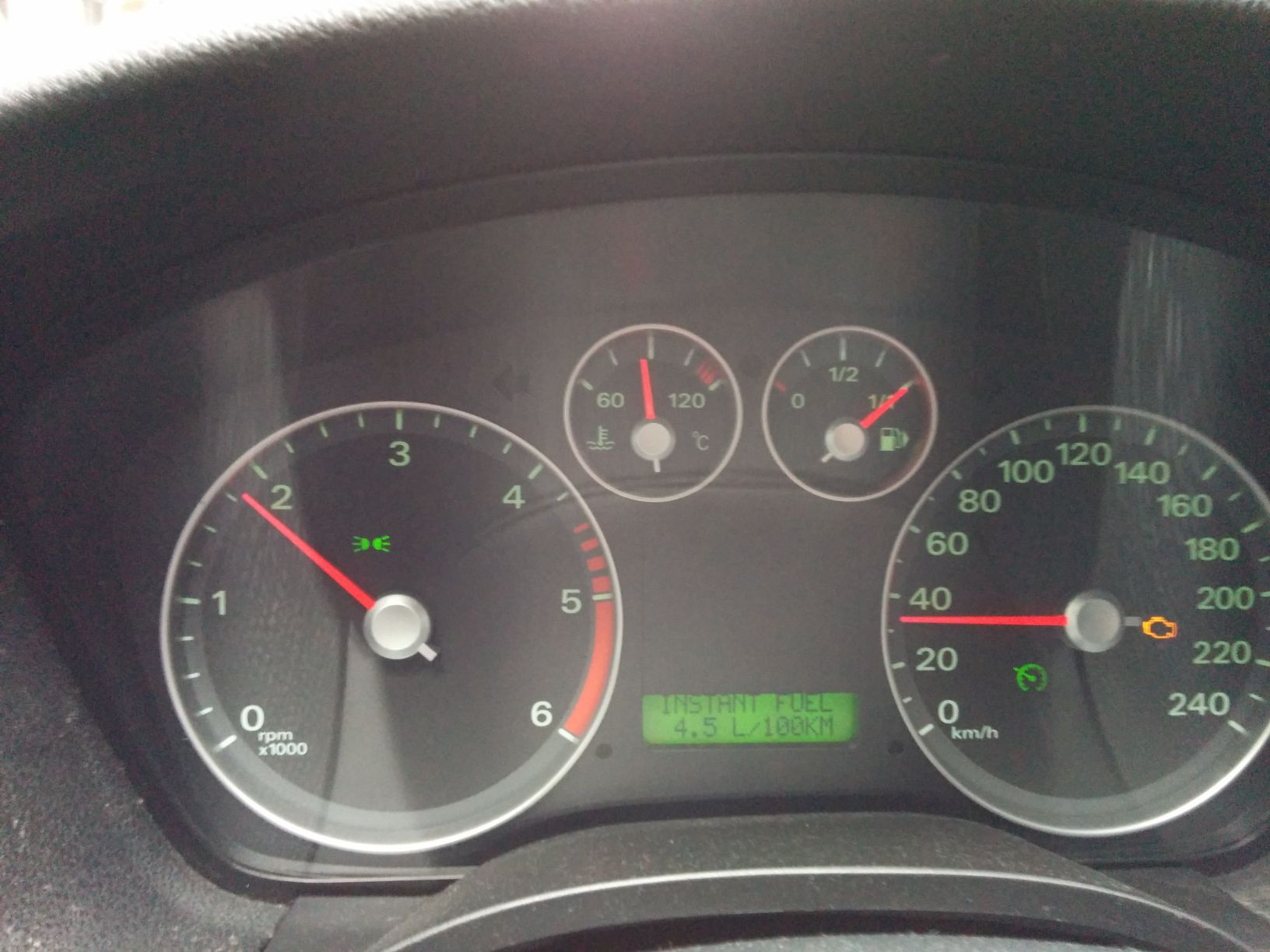

Jen pro zajimavost obcas tu nekdo resi kdy jde zapnout tempomat. Kdyz sem jel Karlinem kde je 30tka, tak sem si na to vzpomnel a vyfotil vam to. Podle otacek je jasny ze mam zarazenou 2ku.

Re: Tempomat
Co ta kontrolka?

Re: Tempomat
Neco jsem testoval a mam odpojenej konektor z EGR

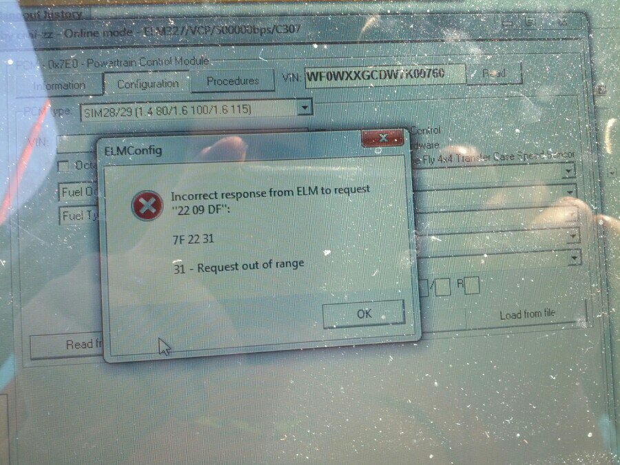

Re: Tempomat
Tak volant tam je. hec a gem jsem předělal přes elmconfig a pcm mi nešlo ani načíst. Asi to chce lepší elm nebo Ids.
Diky za varování
Pcm hláška.

Re: Tempomat
Ajajajaj - než do něčeho hrabu, tak si to alespoň nastuduju! Máš špatně vybraný typ jednotky..

Re: Tempomat
achjo, a to vim jakou mam jednotku - to je kdyz se specha na obed. prehlidl jsem, diky moc. jdu to zkusit
