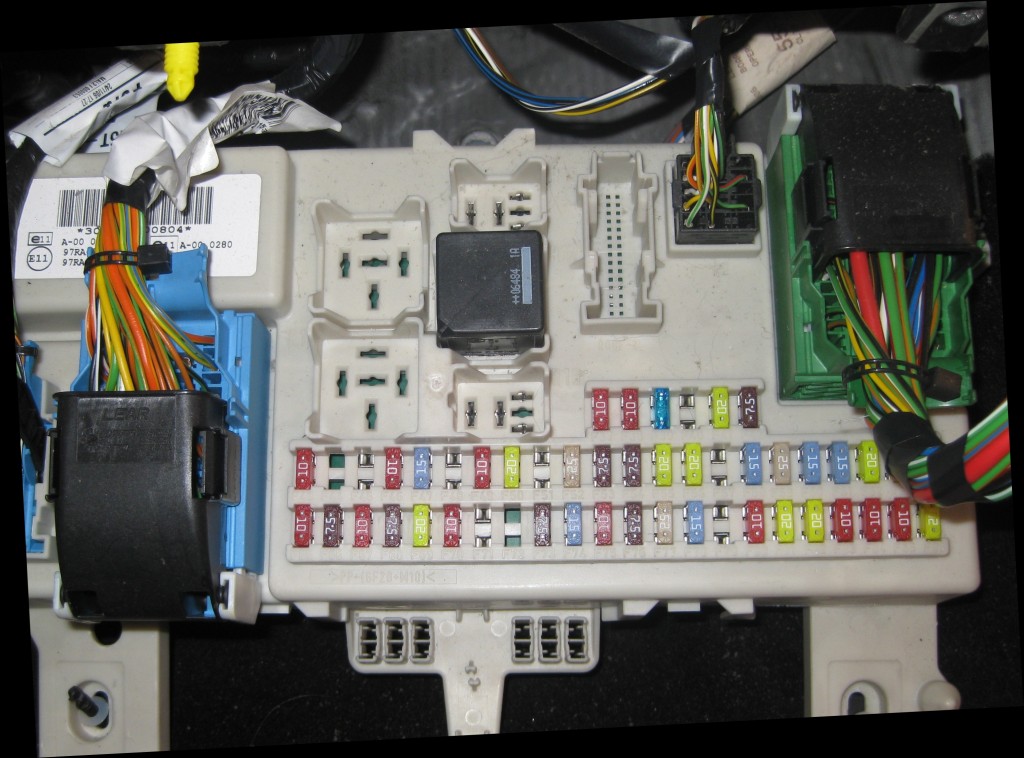

ZaQik píše:dejte, prosim, nekdo na titulni stranu:
original ford denni sviceni pro FoFo II (Cmax) pred FL:
- pojistka 10A do pozice F71
- pojistka 20A do pozice F48
- pojistka 10A do pozice F45
- rele R15 (patice nahore uprostred kabinove pojistkovky)
- propojit pin 1 a 26 konektoru C96 (velky zeleny na GEMu), neni-li
original ford denni sviceni pro FoFo II (Cmax) po FL:
- pojistka 10A do pozice F110
- pojistka 20A do pozice F135
- pojistka 10A do pozice F113
original ford denni sviceni = rozsviceni celeho auta (jako potkavacky) pri ovladaci svetel v poloze 0 s tim, ze predni svetla maji cca 85% vykon
:!: tento navod nefunguje, pokud mate ovladac svetel s polohou AUTO :!:

Mam to, jak pise ZaQik. Asi proto, ze to zapojoval on. Ja teda pouze instaloval tu propojku.
Svetlo mam temer trvale v AUTO, pouze pri deti ve dne a soumraku prepinam na ZAPNUTO, protoze ta automatika zapina pozdeji, nez me vyhovuje.
Lehky problem vidim v tom, ze svetlomety jsou zapnuty uz pri startovani a ne treba 3 sec. po rozbehnuti motoru. Ale tragicky vliv na baterii by to mit nemelo.

Ahoj.Mužete mi prosim někdo poradit.Četl jsem navod viz. nahoře a nejsem z toho 2x chytrej.
- pojistka 10A do pozice F71 ... chapu,je tam volna pozice(bez pojistky)
- pojistka 20A do pozice F48 ... je tam pojistka
- pojistka 10A do pozice F45 ... neni tam pojistka
- rele R15 (patice nahore uprostred kabinove pojistkovky) ...mam dokoupit(kde se to da sehnat?) rele R15 a dat to tam??
- propojit pin 1 a 26 konektoru C96 ...kde je ten konektor C96???
Diky.

Příspěvek od C-Maxis » 05.11.2011 20:47
Hned v 1. prispevku mas pozici toho konektoru. Daval jsem tam fotku meho GEMu. Je to ten zeleny konektor vpravo nahore. Pokud tam tu propojku nemas, tak to nebude zcela trivialni, jsou potreba 2 ruzne konektory. Doporucim ti obratit se pres SZ na ZaQika

Příspěvek od pepa.marecek » 05.11.2011 20:59
Mam tuto pojistkovku:

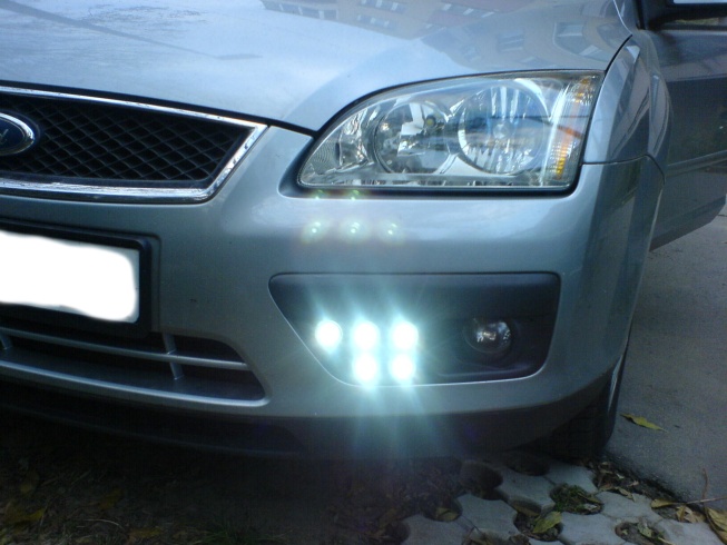

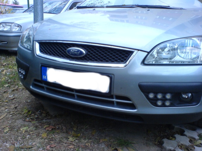

Toto sa mi podarilo vyrobiť.

Vypadá to zajímavě, ale nedá mi to se nezeptat...má to nějakou homologaci?

lucky.jacku mám dojem, že má tyto světla, tak by snad měli bejt homologované, dle popisku

miloccc
Příspěvky: 40
Registrován: 25.07.2009 23:37
Bydliště: Trenčín
Re: Světla pro denní svícení info na 1. strane
Příspěvek od miloccc » 06.11.2011 21:26
Sú homologované. Tie isté ako tieto: http://www.eshopbn.sk/led-denne-svetla- ... 1w-modulov ale kupované vo Forstinger (65€)

2: pepa.marecek
C-Maxis píše:Je to ten zeleny konektor vpravo nahore.
Mas to stejne, jako ja.
Příspěvek od pepa.marecek » 06.11.2011 22:20
jo,ale je to tvoje foto :bebng:
