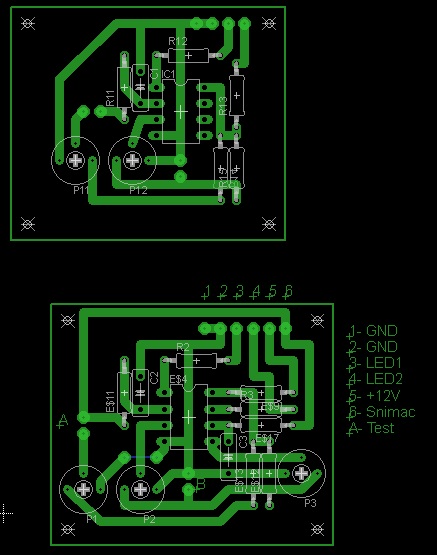

Nemá někdo z vás info, jaké napětí je na tom výstupu z DPF při provozu? Snažím se dát dohromady nějaké průběžné "vyhodnocovadlo" zanesení filtru a teploty filtru.

Joni píše:Nemá někdo z vás info, jaké napětí je na tom výstupu z DPF při provozu? Snažím se dát dohromady nějaké průběžné "vyhodnocovadlo" zanesení filtru a teploty filtru.
4.0V=200C, 2,4V=300C, 1,2V=400C, 0,9V=450C, 0,6V=500C
- Přílohy
- DPF Erkennung.pdf
- Jednoduche zapojenie na signalizaciu regeneracie ... teplota signalizacie je nastavitelna ..... Vdaka sikovnemu panovi z nemecka.
- (154.03 KiB) Staženo 100 x

Re: Filtr pevných částic u 1,6 80kw TDCi
S tým plánikom si zabil, chcem sa spýtať, je tu niekto, kto to vie dať dohromady? By som mu aj zaplatil. Ďakujem.
Ford Focus II Wagon Generation X- 1,6TDCi 80kW - Black Panther (d.v.: 16.12.2010)

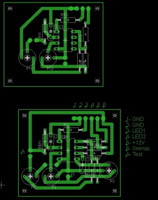

Kain444
- Příspěvky: 40
- Registrován: 30.06.2011 18:25
Plosaky mam predbezne navrhnute a pripravene na testovanie. Prva verzia je na signalizaciu jednej teploty ... Druha verzia je pre signalizaciu dvoch samostatne nastavitelnych teplot dvomi ledkami. Opakujem, je to len hruby navrh, zatial netestovane.
- vita_k
- Příspěvky: 4023
- Bydliště: Brno a okoli
Pekny - potreba se necim bavit :) Ale pak to bude clovek moc sledovat - muj sef uz musel delat okruhy kolem prace nez zastavil - v jeho peugeotu kontrolka je.
Lepsi se mozna DPF zbavit kdyz to tak ctu:)
