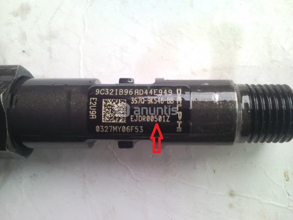

Ford Mondeo 2002,96 kW,TDCI
- Příspěvky: 45
- Registrován: 31.03.2009 15:25
Re: TDCi - vstřikování
Mám ford mondeo 2002 tdci 96 kw a sehnal sem vstřiky na verzi 2004 bude to pasovat na moji 2002 ?Poradíte někdo ??
Ford Mondeo 2002 TDCI 96KW
- Příspěvky: 4257
Vstřikovaču je povícero,musí ti pasovat to číslo co je na nich uvedené,na co máš na motoru se jde podívat malým zrcátkem.
Dávám obr. kde to číslo je -červ. šipka
Některé zaměnit snad jde ale to je bez záruky ty náhrady by ti snad řekli v dieselservisu,možna i u forda.Pak je třeba vygenerovat kod pro každý na stolici kterýy se zapíše do řídici jednotky.
