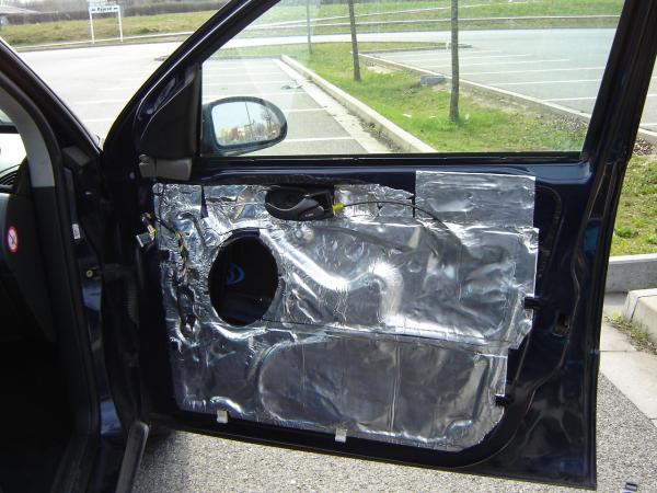

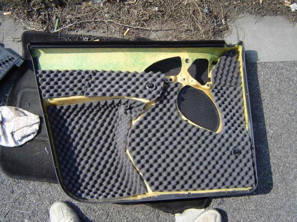

No ja som ten molitan vyhodil a tiez ten deformacny clen ci co je to...tuje foto mojho tlmenia...

KUTAC píše:No ja som ten molitan vyhodil a tiez ten deformacny clen ci co je to...tuje foto mojho tlmenia...
Kutac :!: ...musim uznat,ze tvoja praca je paradna :idea: 8O
Vies popisat,ako,sa to prejavilo na vyslednom zvuku :?:
KUTY
Příspěvek od KUTY » 21.05.2007 08:23
to zirafak: zvuk je lepsi, uz nic nerezonuje a co sa tyka basov mozno som ocakaval viac...ale nemam vytlmene zadne dvere a repro je povodne...u teba to bola lahodka pre usi...mozno by bolo vhodne este nastavit nejak radio, zatial tam mam 80Hz a stupen basov 7 (moje nastavenia pre BASS)
