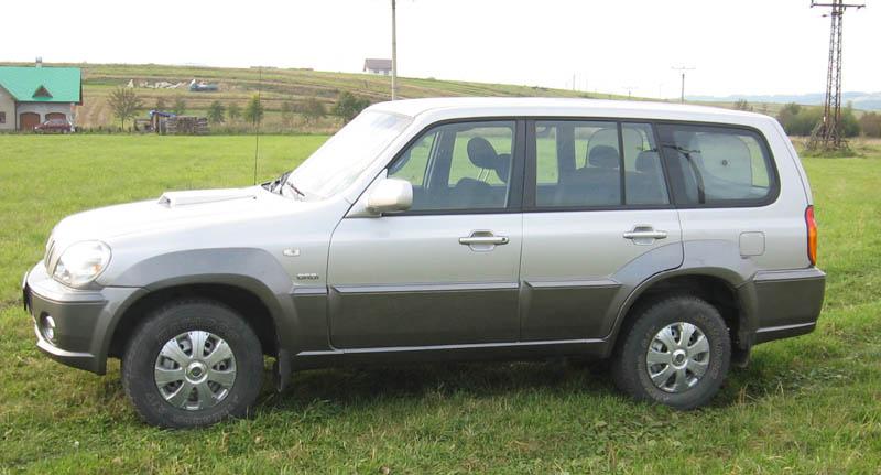

jamaka píše:
canndale píše:je to vyska profilu pneu v mm, takze ano, rozdiel je 1cm teoreticky :)
nie je to vyska profilu v mm. Je to pomerove cislo a teda je to pomer sirky k vyske.
Priklad, mam na Terracane gumu 235/75 R 15, myslite ze ma na vysku 7,5cm? Je tam minimalne 11cm a urcite aj viac :)
neni to vyska v mm, ale v %. Mam to otestovane na svem aute, at tam dam R16, R17 ci R18 rafky tak k tomu odpovida i dana vyska pneu - jde o to aby jsi mel stejny prumer kola.
pro tebe: 235*0.75 = 176.25 / 2 = 88.12 mm .... vyska behounu od rafku

jamaka
Příspěvky: 2509
Bydliště: Slovakia
Re: rozmer pneumatik
Příspěvek od jamaka » 19.01.2009 10:21
Je to pomerove cislo, a ci a ako sa vypocita vyska to je uz nepodstatne.
A urcite je to viac ako tych 8cm, alebo zeby to vyzeralo na 8cm? :)

jamaka
Příspěvky: 2509
Bydliště: Slovakia
Příspěvek od jamaka » 19.01.2009 14:15
matys - si si isti co tvrdis? pozri si fotku toho Terracanu a azda si nemyslis ze je to 88mm. Ak ano, tak asi mas iny meter.
Konik
Příspěvky: 2978
Bydliště: Příbram
Příspěvek od Konik » 19.01.2009 14:29
to jamaka: Teď jsem Tě úplně nepochopil :roll: Matys má výpočet dobře a píše, že výška pneu je 176 mm. A ty mu odporuješ, že to není 88 mm... Proč to dělíš dvěma?
