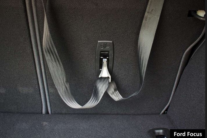

Jen ještě ke zvážení - Duo Plus používá kotevní body Isofix a TopTether (volitelně). Ne každé auto má TopTether i když má Isofix - TopTether je povinný tuším od roku 2011.
Takže třeba FF3 má ten Tether bod resen hezky na opěradle. FF2 na to používá kotevní bod na podlaze kufru, což ztrácí svoje kouzlo při jeho využití a přehazování sedačky.
Záleží tedy, jak často budeš sedačku prendavat. Jednou z výhod systému Isofix je, že je na první pohled vidět, že je sedačka správně přidělaná a člověk nemusí řešit, jestli se někde při protahování pás neprekroutil.

U sedaček kategorie I (9-18 kg) je situace zamotanější. Na trhu jsou sedačky, které používají horní kotvící bod Top Tether:
Problém je však umístění tohoto bodu v autě. Starší auta jej nemusí mít vůbec, a zajištění sedačky jen do ok Isofix mezi sedadlem a opěradlem není z hlediska bezpečnosti vhodné. Novější vozy potom mají validované úchytné body v kufru jako Top Tether kotevní bod. Z hlediska uživatele je to, kulatně rečeno, praštěné a ztrácí kouzlo systému Isofix - rychlé, snadné a bezpečné ukotvení sedačky. Ještě si to dovedu představit u sedačky, která je v autě trvale, ale i tak...
Ideální z hlediska obsluhy je TopTether u sedanu
Přijatelně ještě na zadní straně opěradla:
