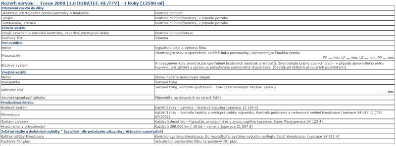

Dzefer: Jistý si nejsem. U minulého Focusu mi při první prohlídce pylový filtr vyměnili (asi) na fakuře to bylo započítáno. Při druhé servisní kontrole mi ho neměnili. Asi je to pro mistry z Fordu moc práce. Jak je po vyplnění údajů o tvém vozidle uvedeno zde: http://www.etis.ford.com/fordservice/se ... C5.wasv243 a i zde na přehledu, měla by být výměna pylového filtru provedena.
madbugie: ano většinou jezdím krátké vzdálenosti, ale při tom většinou nezapínám klima. Ano ten zápach byl cítit jen, když se klimatizace vypne (cca to smrdělo 10-15 minut v kuse po vypnutí). Nyní mám ale klid. Přípravek stojí cca. 220,Kč a když teď vím kam a jak to aplikovat, není problém to na jaře a před zimou vydezinfikovat. Práce je to tak na max. 15 minut.

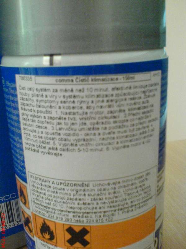

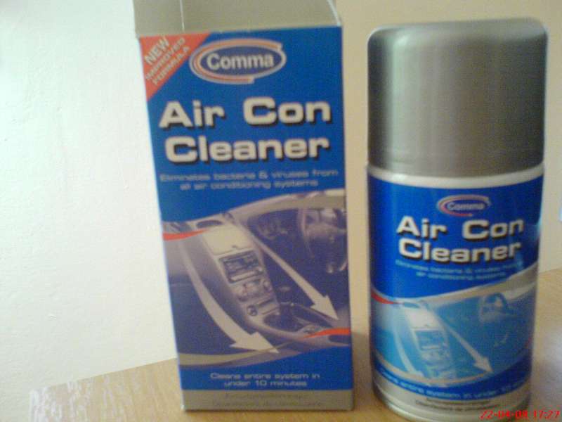

kolko chcú já koupil toto
cena 399kč Halfordsbyl focus 2005 1.8TDCI

Toto je sprej viz bod 1. mého příspěvku http://www.ford-focus.cz/forum/viewtopi ... 05#p355105 . Když už klimatizace hodně smrdí, tento přípravek moc nepomůže.tomason píše:kolko chcú já koupil totocena 399kč Halfords
