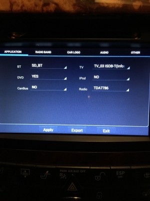

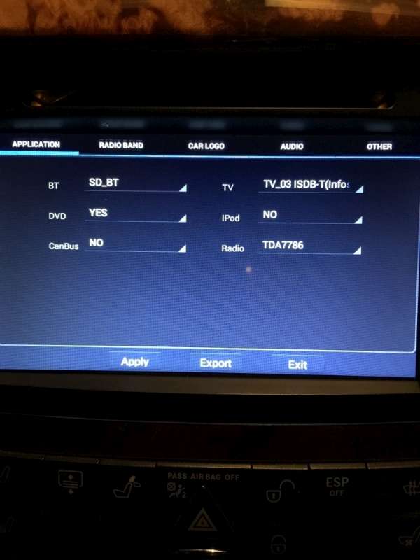

Tím myslíš to nastavení canbus viz. foto? Tam já nemám nastaveno nic a funguje mi to. Naopak, když jsem zkoušel zadat ty možnosti pro Mondeo, tak to nešlo.

Jo to je ono. Já tam měl funkční nastavení bez zadání a pak fungovalo i Focus 2005 setup. Z hlavy to teď přesně nedám, ale hlavní je, že tady ta možnost i je, takže v případě problému by mohlo jít si i zkusit najít nové nastavení.
