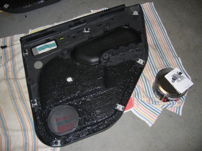

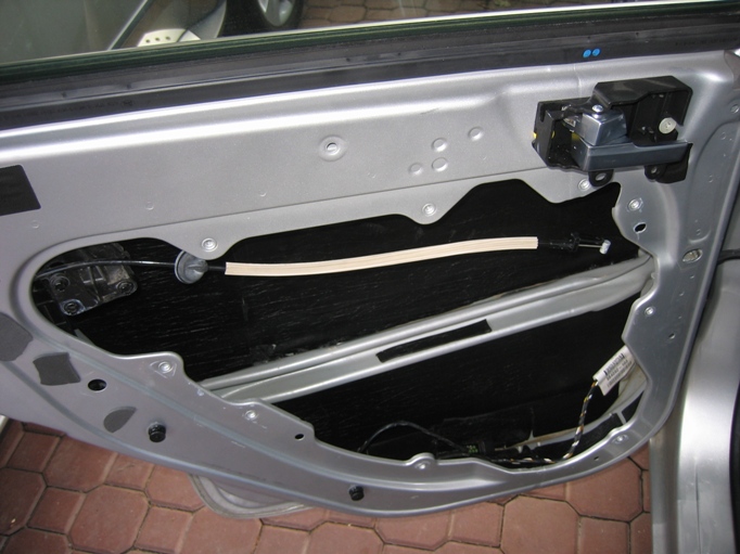

Tento víkend byl ve znamení tlumení. Pustil jsem se do zadních dveří.
Zatím se mi podařilo zvládnout vytlumit vnější plechy na obou dveřích materiálem Vibraflex. Taky jsem si připravil tapec na instalaci výškových repro a trochu jsem ho vypatlal pastou Brax.
Zítra zkusím sehnat mdf desku a vytvořím si podložky pod repro. Pak to jenom zkompletovat a hotovka :)
Tlumení vnějších plechů
Brax + příprava na výškáč

Musím říct, že ten Vibraflex je super. Měl jsem sice k dispozici horkovzdušnou pistoli, ale za teplého dne stačí dát ten plát na chvíli na slunce a bude dost tvárný. Navíc nehrozí pořezání od Alu fólie jako u siky.
Tapec tlumím taky, ať to mám pořádně. Snad to bude mít nějaký efekt. Když se podíváš třeba na autohificlub.cz, tak ti zkušenější, tlumí i tapec. :wink:

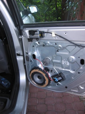

Další krůček k cíli. Zítra to už snad složím dohromady...

Příspěvek od Merdy » 30.06.2008 22:34
MDF podložka i vyhýbka jsou přichycené šroubem a matkou. podložil jsem oboje takovým měkkým materiálem z jedné strany samolepícím. Taková páska to je. Ať to nemá tendenci drnčet ;) Zítra musím vytlumit ten vnitřní plech a nahodím tapec. Snad :)

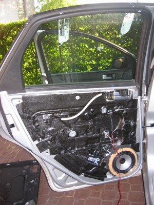

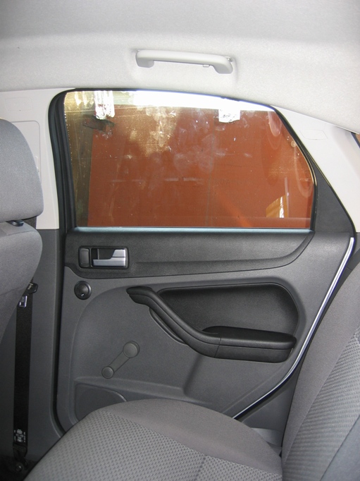

Příspěvek od Merdy » 02.07.2008 21:16
Hlásím, že zadek je hotov. Viz foto. Zatím jsem s tím nejel, takže nevím, jestli to bude mít nějaký vliv na akustickou pohodu za jízdy, ale při statické zkoušce zvuku jsem si málem natrhnul koutky... :lol: Byl jsem vyšklebený od ucha k uchu. Těžko hledat slova. Nááááářeeez 8) :twisted:
Hotové tlumení
Hotové tlumení
Hotovka komplet
Hotovka komplet
