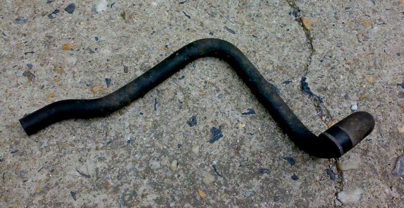

Takhle vypadá ta hadička,mám jí na dvou místech jakoby roztavenou,ale prodřená nejspíš není.Taky mě záráží že když běží motor tak ta hadička je na konci v ohybu úplně zmáčnuta.Ale myslím si že to tak má být,dělá to ten podtlak.Wolf2 píše:můžeš udělat fotku té hadice , kde se nachází na motoru ????? Podobný problém mám i já ,otáčky OK ,ale třes motoru mám.
Protože ja problémy s otáčkama nemám.
Teda kromě těch při řazení,že jim trvá než padnou dolů,ale to je asi taky normální.Jde ozvyk.

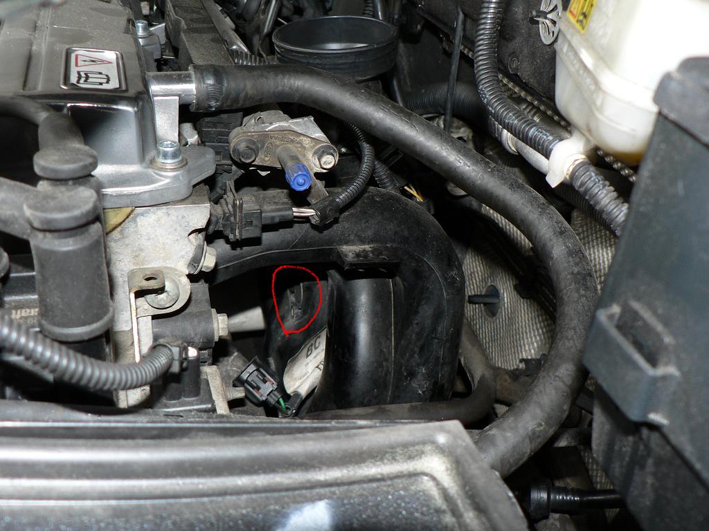

Tak sem dám fotku volnoběžného ventilu a jeho umístění, je to pro motory 1.8 a 2.0 Zetec, červeně je označené místo od kud je vyndán, vyndavá se od spoda, teda nikdy se mi nepodařilo ho dostat jen tak při otevřený kapotě a taky nikdy nepomohlo jen čištění

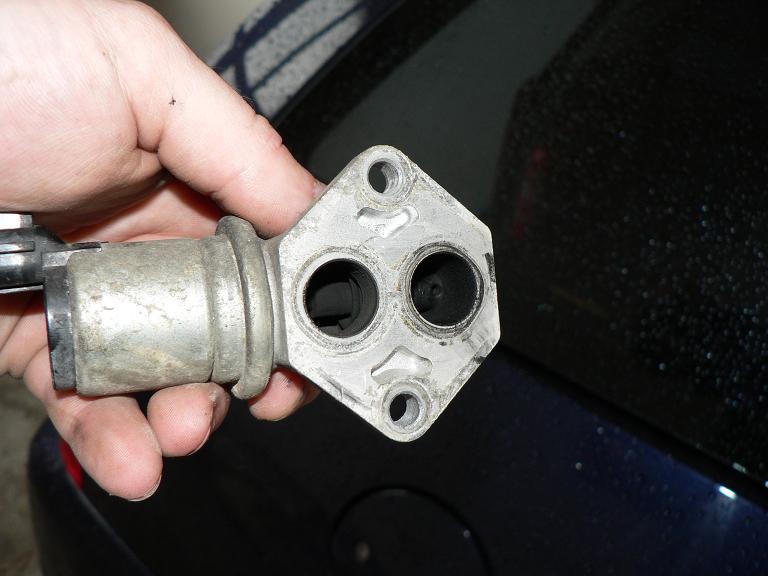

Mohl by někdo, kdo měl vyndanej volnoběžnej ventil(ten z tý fotky od Bobana), napsat jak se uvnitř chová ten pístek, jak uzavírá obě komory(v klidu/s napětím na cívce), nejlépe u 100% funkčního ventilu? Měl jsem volnob.ventil vyndanej na pročištění a v klidu je ventil stále pootevřenej(tak 1-2mm mezera), ale tak to přiotvírá ta pružina(možná podtlakem v sání se uzavře). Když jsem přived napětí, tak se táhlo hnulo jen málo, nevím, jestli dostatečně. Ale mechanicky to vše běhá volně. Jenom dodám, že mám problémy s pomalým padáním otáček při přeřazování nebo prošlápnutí plynu. V klidu je volnoběh OK, nechcípá, žádný propady otáček.
Co byl ventil volnoběhu na Escortu, tak v klidu byl zavřenej(pružinou) a s napětím cívka posunula táhlo a ventil se otevřel.
- Boban
- Příspěvky: 8641
- Bydliště: Havl. Brod (CZ)
Re: 1.8 - volnoběžné otáčky
na tý fotce od Bobana je ventil a ruka Bobana
to nejsou fotky někde z netu
mám to doma nafocený i dovnitř tak to sem dám, ale jen tak z hlavy se domnívám, že to je přesně jak píšeš cca 1-2mm pootevřený.
Díky, byl bych rád, kdybych se dozvěděl, jak se správně ten ventil uvnitř chová. Nerad bych vypláznul přes dvojku za novej ventil a pak zjistil, že to v tom nebylo.
Ale ostatní problémový věci jsem zkontroloval, každopádně chod toho ventilu se mi moc nelíbí. Pročistil jsem ho aspoň od karbonu, ale změny jsem nepozoroval.
