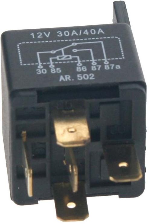

Je toto spravne rele - 12V 40/30A?
forbes
Příspěvky: 517
Bydliště: Mladá Boleslav
Re: Světla pro denní svícení info na 1. strane
Příspěvek od forbes » 28.01.2012 09:03
30-proud
85-kostra
86-spinaci proud
87a87a-podle toho jestli to chces spinat nebo rozpinat
podle toho schema je to snad jasny!

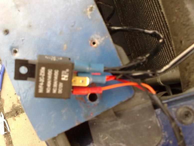

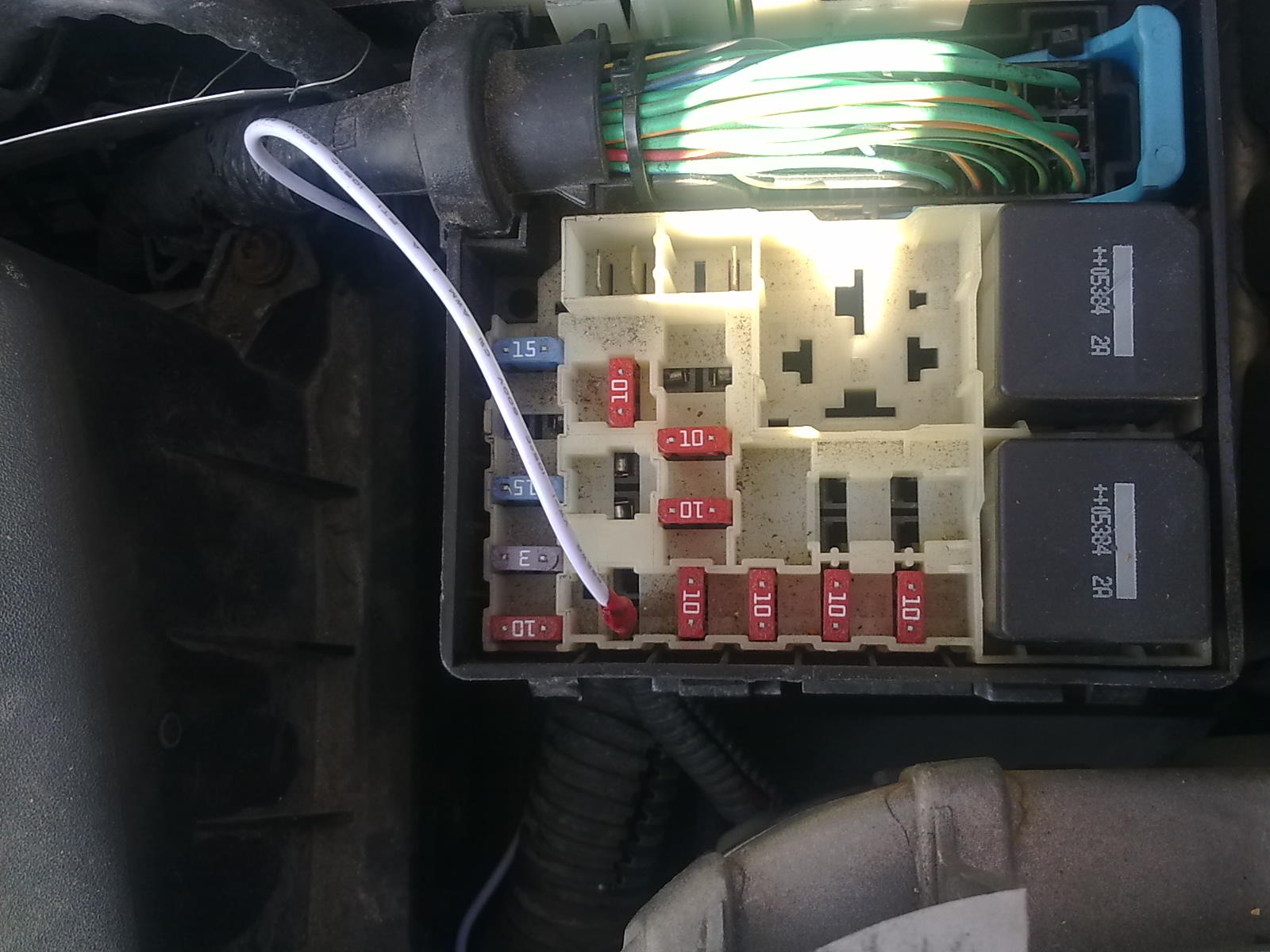

Nicco: Stačí pocínovat konec drátu a strčit ji pod pojistku. Tak jsem to udělal i já a je to napohodu. Já jsem relátko přidělal pod LP světlo do igelitu, aby do něj nešla voda a vlhko.

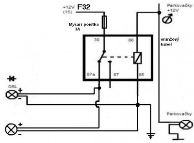

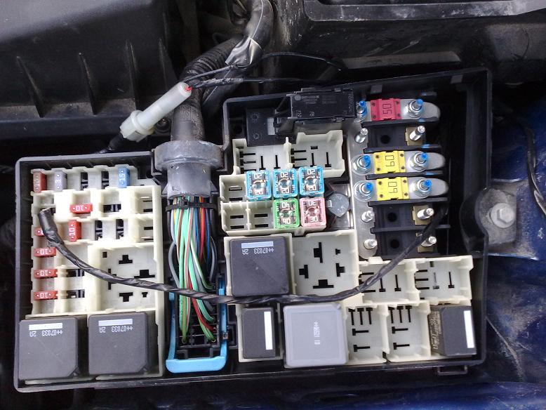

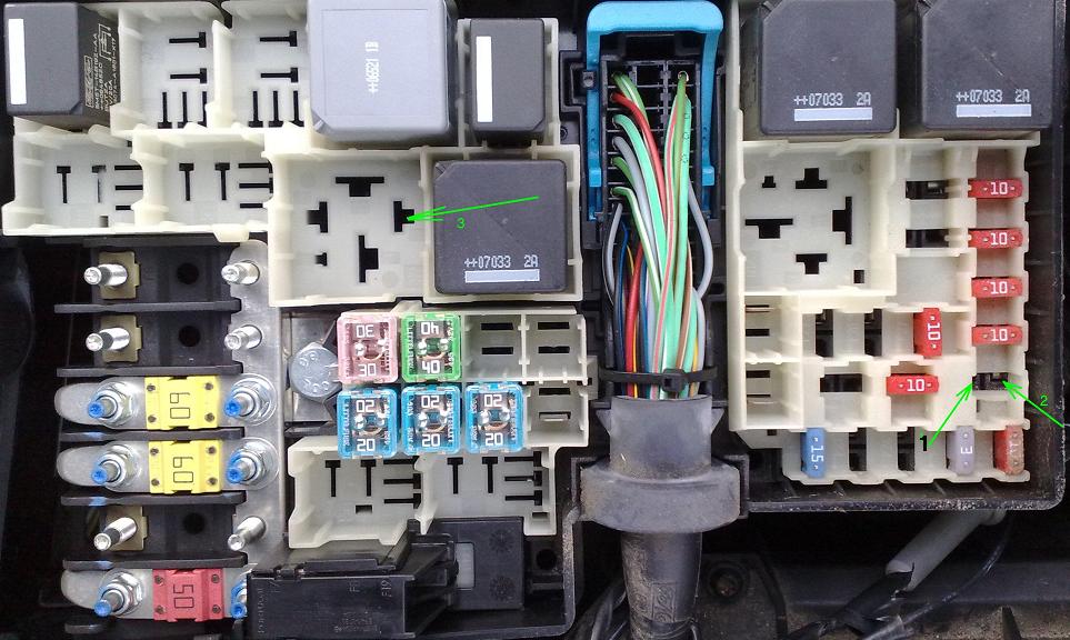

Dnes som prerobil mycarr na 12V Rele.
Vyuzil som toho, ze aj Mycarr potrebuje odbocku z obrysovych svetiel, tak som ju pripojil na rele 86. 87cka ostala nepripojena.
Spojil som (-) z LED svetliel s kablom Mycarr od kostry auta a pripojil ich na rele 85.
87a klasika 12V na LEDky. 30ka ide z poistkovej skrinku, znova som vyuzil Mycarr poistku (3A).
Ostava mi to uz iba mechanicky niekam pripojit. lucky.jack, kde prene si to pripojil?

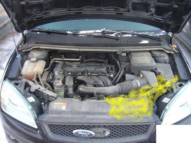

Kedze som vyuzival existujuce kable, musim umiestnit rele do tejto oblasti... (fotka nie je moja)
Pripojil som to takto (based on lucky.jack)

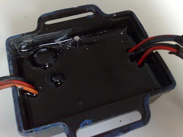

Kto, by chcel opravovat Mycarr...
+12V kabel na rele port 30 som pretiahol zospodu poistkovej skrinky. Je tam uz spraveny otvor.
Zapojenie, bohuzial zle zaostrene

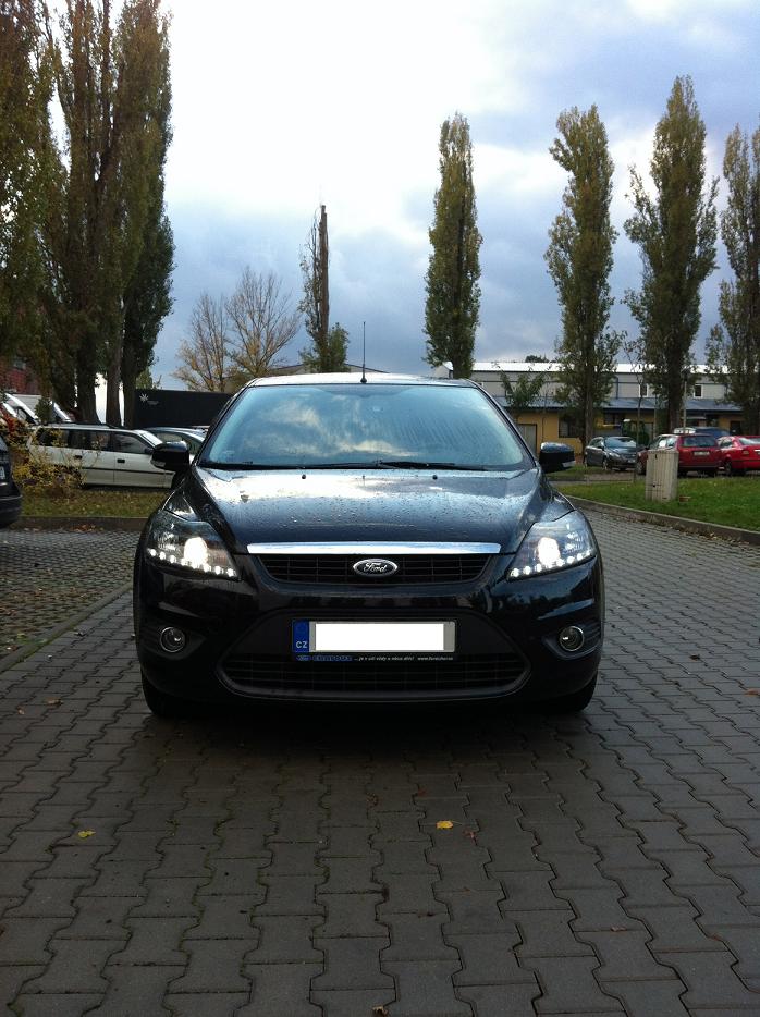

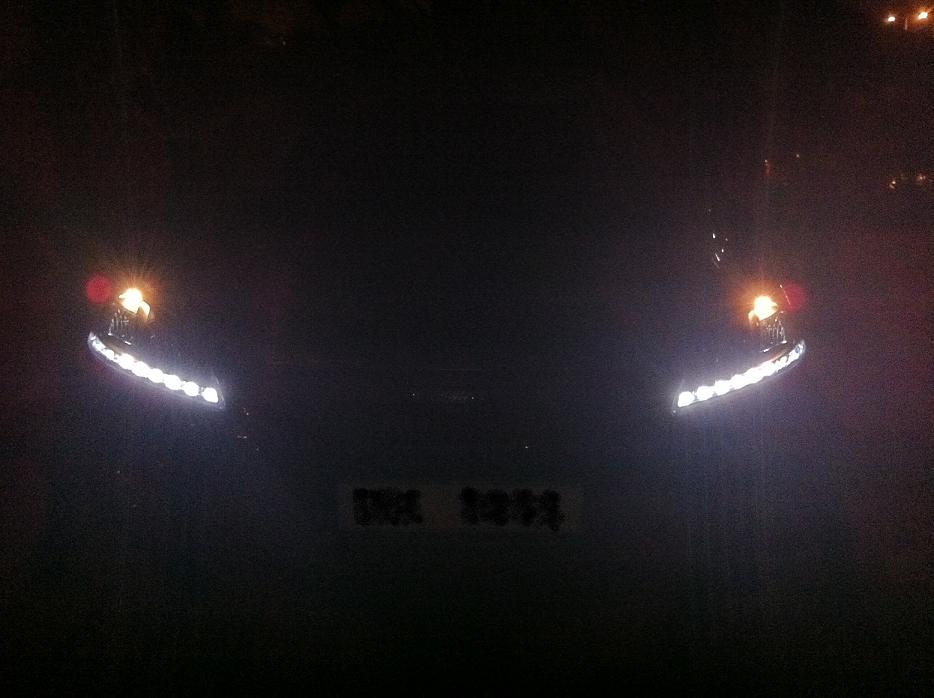

Kdybych já kokot nekupoval LED světla s čočky za 8.000 ,- JDU DO TĚCH MLHOVEK :perfect:

Sviti ti to lip v noci? Mas foto?
milan26
Příspěvky: 457
Registrován: 03.12.2011 15:34
Příspěvek od milan26 » 28.01.2012 19:28
To je na mě ? :nazdravi: JOJO svítěj více ... jen musim sehnat někde kvalitní, ne moc drahý white světla :nixw: tyto co tam jsou na fotce - nekvalitní (CHINA)
Den
Den
Noc
Noc
