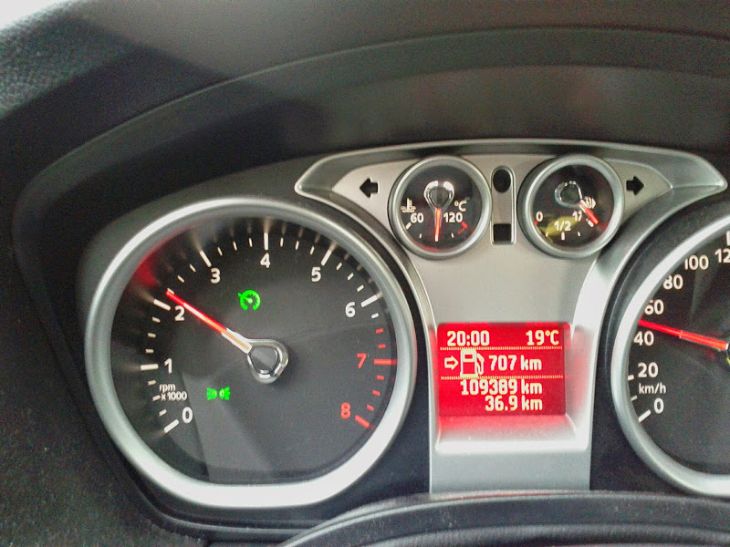

Dnes jsem si sedl, promačkal tlačítka a koukal, kdy vyskočí errory. Díky tomu jsem zjistil, že se mi utrhl jeden pájený spoj a to tedy způsobovalo všechny problémy.
Tak jsem to spravil, rovnou odpájel propoj na tlačítko "-", které kvůli odporu mimo toleranci nefungovalo, a po smazání chyb se tempomat k mojí radosti rozjel!

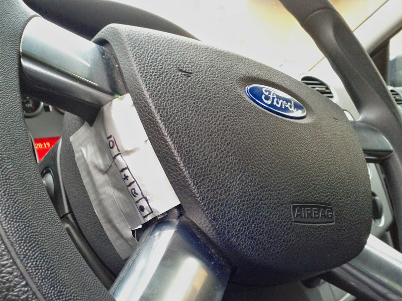

Rovnou vyzkoušeno, že tempomatí cca od 45 km/h (na trojku). A ruční brzda vypne tempomat ve chvíli, kdy se rozsvítí její kontrolka, takže stačí jen trochu popotáhnout. Moje tlačítka zatím v dočasné verzi vypadají takto

No, snad to tam nebude na jeden furt, protože to vypadá fakt hnusně a počítám, že do měsíce se v tom zase něco přeruší.

Vypadá to drsňácky

... jeste ze navrhari vymysleli elektroniku v aute odolnou podobnym "pokusum"

Z pohledu elektriky není tenhle pokus o moc horší než ty vyřezané čudlíky do ramen volantu apod.
Z pohledu estetiky je to pak samozřejmě hnus. Něco jako tohle, ale taky to půjde brzo pryč, takže myslím není důvod se tolik pohoršovat.

A nebo pošli tuhle fotku do Fordu, třeba to od Tebe koupí a budeš bohatej a slavnej

kua fix ! já tu fotku snad budu muset smazat, už se tady na ni dávají i odkazy... (podotýkám a opakuju, že to bylo okamžitě odstarněno a dáno do způsobilého "origo" stavu...)jenda^^ píše:Z pohledu elektriky není tenhle pokus o moc horší než ty vyřezané čudlíky do ramen volantu apod.

Tak a "dočasno" u mě oficiálně končí dnes.tikak1 píše:Víš že jednotka dočasna je jeden Furt?
Fotky té dočasné hrůzy tu nechám pro budoucí bastlíře, ať se kromě gerbila můžou odkazovat i na mě...

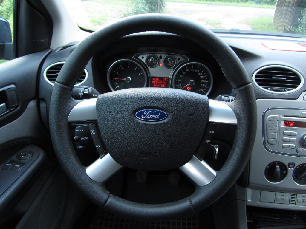

No vypadá to super, též mě to čeká, jen co mi zbyde dvojka na volant
Aby bylo učiněno Ford systému zadost
