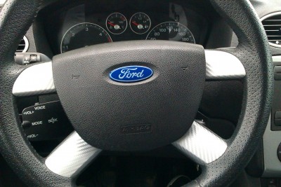

Dobrý deň, tak tu sú original fotky môjho volantu, vysvetli mi niekto ako zapínam a vypínam tempomat, poprípade ako ho nastavím?
Ďakujem :?

Ty tempomat nemas

A ako to je možné? Veď keď som kupoval auto tak na informačnej karte bolo napísané tempomat a tak.

A je možné, že to tam niekde je zavedené a len tlačítka chýbaju alebo? Teraz mám čo robiť keď mi predajca v autobazáre povedal že je tam a aj som to čítal?
Ako to mám nejako vyriešiť?

Zavedeny to tam teoreticky byt muze, tlacitka a s tim spojenou aktivaci si tu udelalo hodne z nas.
Po Bazaru muzes chtit vratit cast penez nebo odstoupeni od smlouvy (pokud v ni mas napsano, ze jsi koupil auto s Tempomatem a auto tempomat nema).
