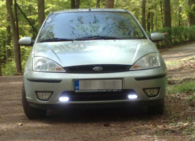

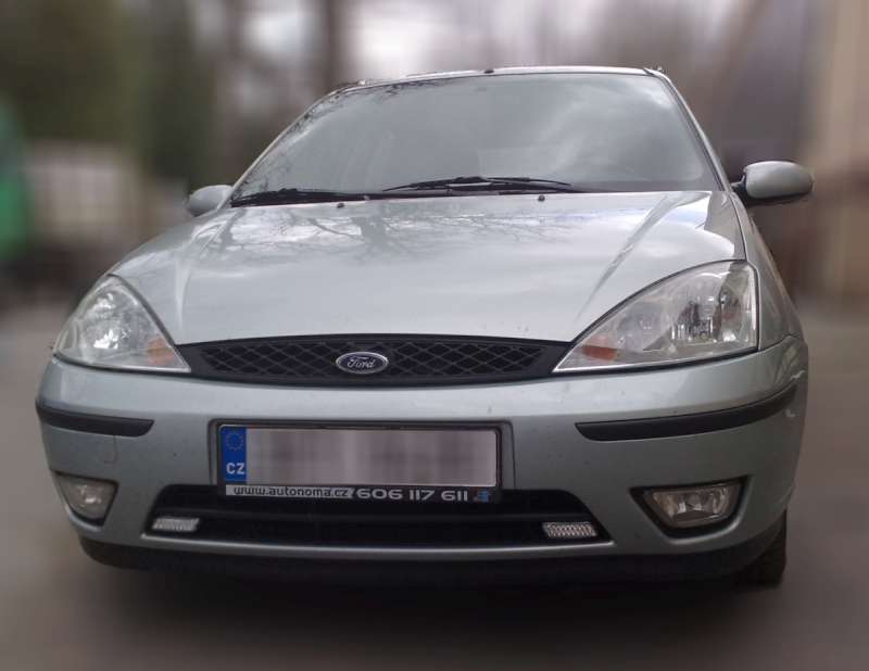

Příspěvek od Borja » 31.07.2012 22:38
Dal jsem tyhlety na MK1 a myslím že dodržuju všechny rozměry. Bylo to bez přídavných krabiček, všechno je ve světlech, jenom se to podle návodu zapojilo a svítím už od dubna zatím bez problému.

Příspěvek od vitut » 31.07.2012 23:11
Tak jeste pridej odkaz, co je to konkretne za svetla a kde koupit :wink:

Borja
Příspěvky: 105
Registrován: 21.11.2010 22:58
Bydliště: Chodov K.V.
Re: Světla pro denní svícení info na 1. strane
Příspěvek od Borja » 01.08.2012 22:48
vitut píše:Tak jeste pridej odkaz, co je to konkretne za svetla a kde koupit :wink:
tak tady je odkaz z obalu světel,
nějak nemůžu najít doklad s cenou. Objednával jsem si je v jednom obchůdku s ND v Chebu.
http://www.compass.cz/zobraz.php?co=33545
