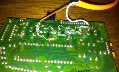

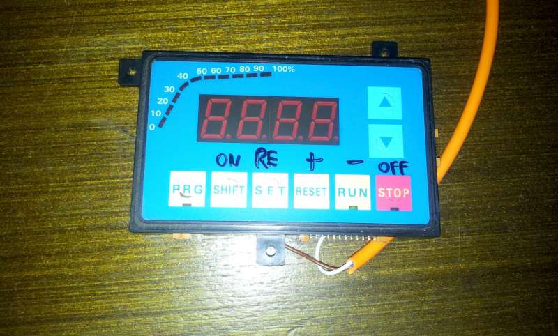

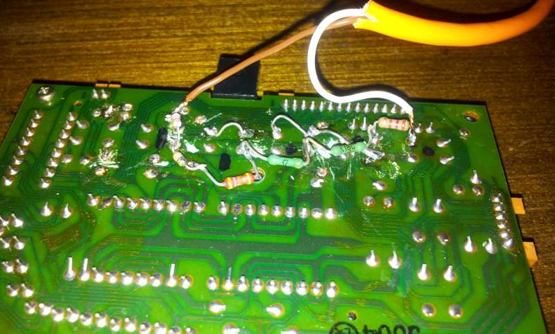

Ďakujem všetkým za rady a postup ako na tempomat. Ovládanie na volante ma moc nelákalo, tak som si pridal tlačidlá na tempomat k ovládaniu na rádio, čo mi viac vyhovuje, kedže pravú ruku mám stále na lakťovej opierke
Aktiváciu som zvládol cez upravený kábel ELM327. GEM a HEC bol v pohode ale pri PCM som mal tlaky 100 na 300 či sa to podarí, ale všetko dopadlo dobre a teraz si užívam tempomat všade kde sa len da.

Marko323: Gratuluju. Udělal jsem to absolutně stejně jako ty. Pře programování PCM byl fakt nápor na nervy, jen jsem se modlil, abych nevolal odtahovku. Ale nakonec vše OK a tempomatu si teď užívám. Jen se zeptám, kde jsi kupoval ty mikrospínače (ideálně i s odkazem na konkrétní zboží), protože vypadají mnohem lépe než ty moje. Já tam mám takové ty klasické (cca 2mm průměr) a nevypadá to tak dobře.

Ja som kupoval mikrospínače tu: http://www.tme.eu/sk/details/b3f-1050/m ... pcb/omron/# Pre mna bol dolezity aj parameter "Sila pre prepnutie". Pretože niektoré mikrospínače treba stláčať väčšou silou a pri stlačení počuť výrazný zvuk stlačenia, čo by sa mi asi moc nepáčilo v aute. Tento mikrospínač potrebuje na zapnutie silu iba 0,98N čo v aute nie je ani nepočuť
Problém je s hmatníkom ale ten som použil so starého diaľkového ovládača. Vybral som gumu s tlačidlami a vyrezal tie okrúhle ktoré som potreboval, do nich som urobil dierku a nasunul ich na tyčku mikrospínača. Priemer tych mojich tlačidiel je 6mm, čo celkom postačuje. Keby som použil vačšie, už by som mal problém aby sa tam vôbec zmestili mikrospínače s rezistormi. Účel to splnilo a doležité je že TEMPOMAT frčí

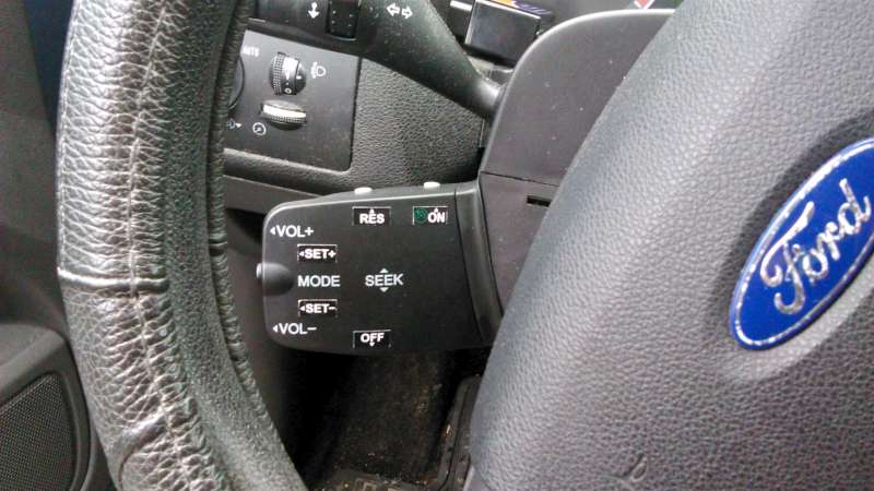

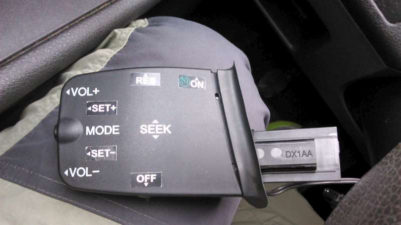

Jelikož jsem sehnal dálkový ovladač s tlačítkem voice, tak mi zůstal obyčejný. Tak jsem ho předělal podle svého návodu a můžu potvrdit, že to funguje
Teď mám teda tlačítko SET+ nahoře a SET- dole

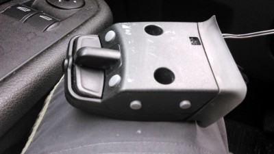

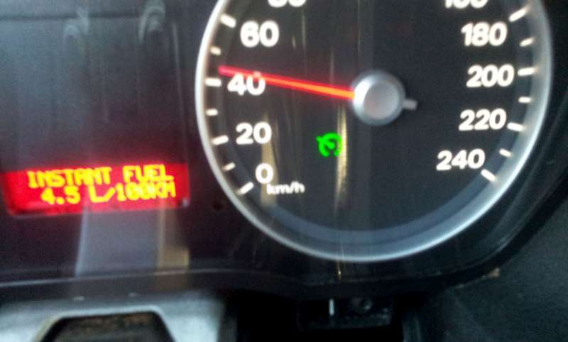

Takto sa mi podarilo namontovat tlacitka na volant(nesmiat sa!
) Funguje ale s bleskom vam to neodfotim, nepodarilo sa mi to pekne. Hadam v 2. etape
Ford S-Max 2014 2.0TDCi 120kW
