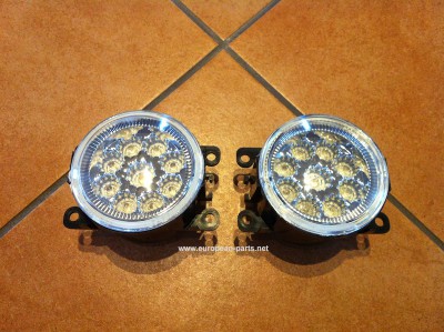

konečně se začala dělat DRL pro FF II. i III. která přesně sednou místo mlhovek (myslím tím, že šroubky půjdou na ta samá místa bez nutnosti vyrábění mezikusů)
akorát ta cena, takže si necháme ty co máme:
http://www.european-parts.net/catalog/p ... r4a08vh877

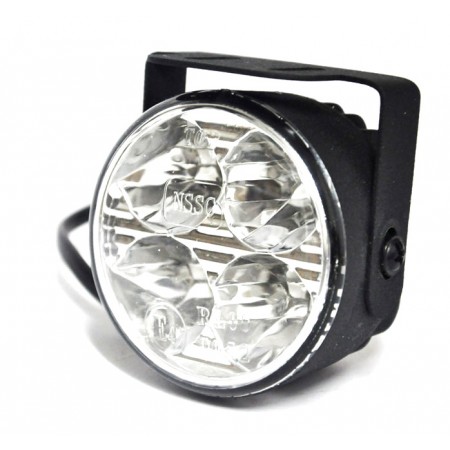

Pokud jsou rozměry
průměr 70 x h 65 mm
vyhovující, tak proč ne LED světla DRL 7R-3W?
Držáček si snad bastlíř dokáže udělat, ne? Cena pod 1000 Kč...
Ano, hloubka je poměrně značná, ale je to dáno tím, že ve světle je 1 vysoce svítící LED a parabola dělá zbytek. A spotřeba obou světel 3W je prostě úžasná...
průměr 70 x h 65 mm

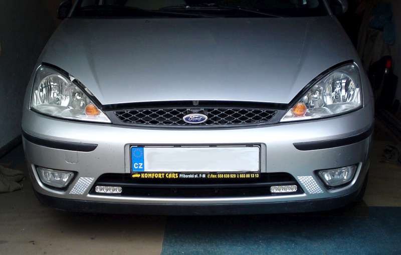

Já jsem zebral DRL světla SJ228E. Ten držák co k nim byl jsem v púlce rozrezal, otočil a pasuje to přesně na ty díry po šroubech na mlhovky

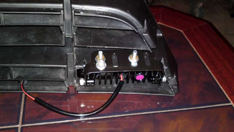

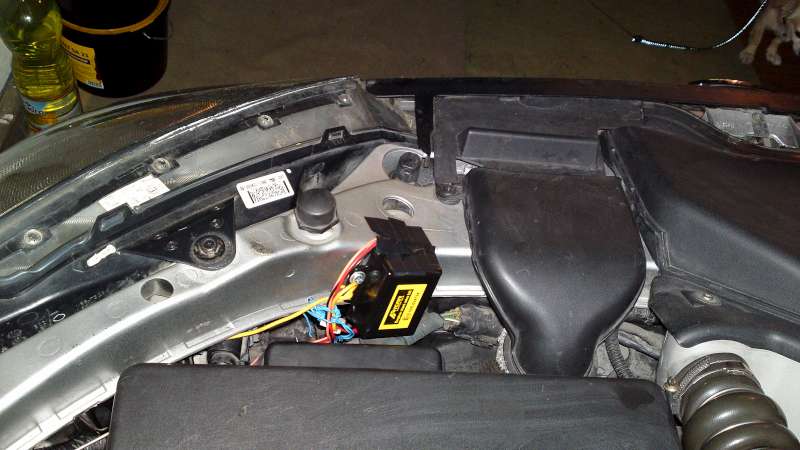

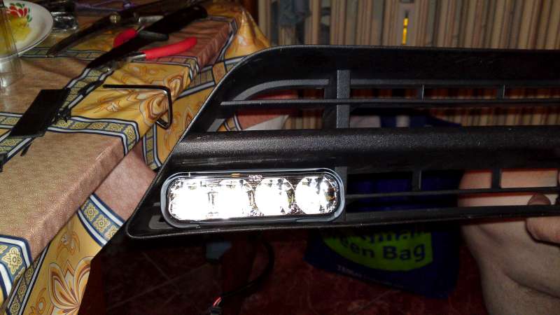

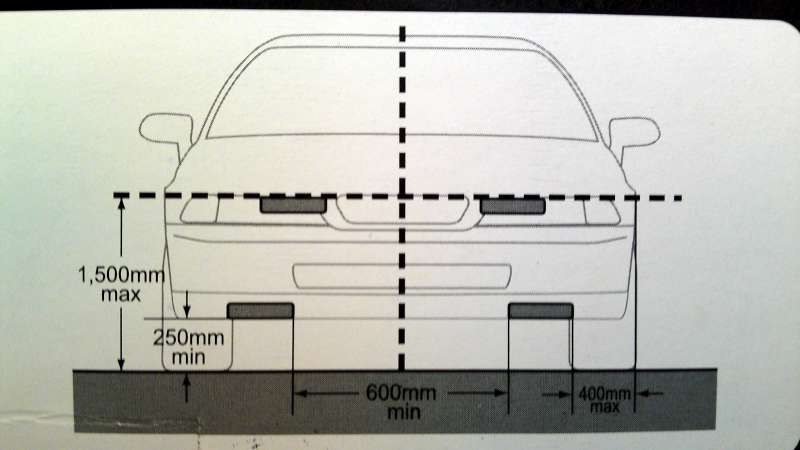

Ja tam dal sj-287e type2, ty ti tam sednou uplně přesně a navíc budeš splňovat všechny předepsané vdálenosti mezi světly, od země, od okraje auta atd. vše je několikrát proměřeno a úplně všude se vejdeš tak jak praví předpisy, nikde nepřekročíš ani o mm. jako by ta světla byla vyrobena přimo pro ff1, u ff2 nevím, a navíc svíti fakt velmi dobře a instalace do mřížky je velice jednoduchá, mřížku si vezmi domů a v teple domova si to do ní v klidku nainstaluj. Krabičku jsem namontoval hned vedle baterky, viz. foto., tak takhle jsem si to namontoval já, snad ti to trochu pomůže. Jo světla napojíš rovnou k baterce a plus od parkovačky jsem vzal z dratku u žarovky parkovačky levého světla ve směru jízdy, je tam docela dost místa pro čokoládku, ale přístup k dratku spíš pro ženské ručičky, ale to dáš.

No, já když měřil 40 cm od okraje vozidla, tak jsem naměřil vzdálenost, které odpovídala k blinkrům v hlavních světlech. Navíc 60 cm mezi světly DRL. Ze zkušenosti, jak mizerně jsou vidět auta, co to mají světla moc u středu jsem zvolil část mezi mlhovkami a mřížkou. Jediný limitují faktor je, že tam je 70 mm, takže kulatá světla 90 mm ani náhodou. Ale stačilo chvilku hledat a 70 mm (kulaté) se najdou
Navíc mají jen 1,5W na světlo!
Vykružovákem na sádroš jsem udělal díry. Držák od světel jsem přes pásovinu připevnil ke kapse, která je pro mlhovky. Mlhovky samozřejmě ven.
Lepší umístění by bylo výš, do té části, kde je tažné oko, jenže pak hloubka světla musí být minimální, protože je tam výztuha.
K vrtání nárazníku jsem chvilku sbíral odvahu, ale šlo to perfektně.

taky řešení, ale ja zvolil jednoduchší způsob a tolik odvahy bych ja asi neměl, dělat do narazníku takové díry, ja si ty světla proměřoval několikrát a od kraje vozidla to vychází dokonce na necelých 40cm, takže jsem se vlez ale tak tak. Souhlasím s tebou že by mohla ta světla být trošičku víš, ale takhle je to taky dostačujicí, hlavně to není jak to mají někteří že mezi světly nemají snad ani 20cm.ovšem je to docela často dost vidět, tak to jsou lumpi.Nemáš foto? rad bych se podíval jak vypadá takové neobvyklé řešení, věřím že dobře.
