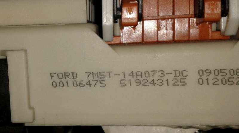

Dá sa použiť aj volant z C-Maxu? Pretože na Allegro.pl sa dá kúpiť volant deklarovaný ako c-maxový aj za nižšiu cenu než focusový...
Mimochodom, zdá sa, že môj GEM je v poriadku.
Zajtra ešte skontrolujem kabeláž pri volante.
