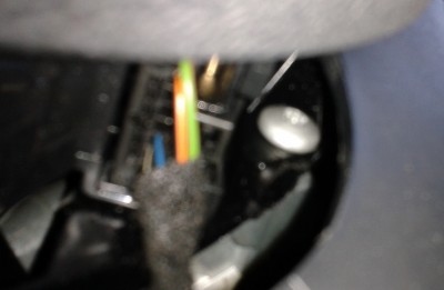

Re: Tempomat
Jsi si jistej, že nemáš přípravu? Z GEMu ti to z příslušných pinů vede?

Re: Tempomat
konektor na GEMe som neotváral, ale dával som dolu krytku pod volantom a jasne som videl, že v príslušnom konektore chýba hnedý a biely vodič. Na fotke to vidno príšerne, ale snáď to vidno. Vlastným okom to bolo vidieť lepšie.Adow píše:Jsi si jistej, že nemáš přípravu? Z GEMu ti to z příslušných pinů vede?

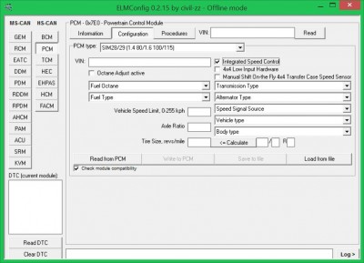

Zdravim,
chcel by som sa opytat ci sa da aktivovat tempomat v HEC, GEM a PCM pomocou ruskeho nastroja ELMCONFIG ? na motore 1.6tdci. Hladal som to v anglictine a ze vraj na 1.6tdci to nebude fungovat pretoze ten sa v rusku nepredava. Ma niekto nejake skusenosti resp. pojde to aktivovat cez elm config ?

Re: Tempomat
Myslím, že to půjde
Jestli si to dobře pamatuju, tak ani nemušíš přepisovat fw v PCM.

este by som rad vedel, ked mam ford focus 2008 (mk2 facelift) mam tam len zakladnu vybavu nic take extra je moznost ze mam spravenu pripravu na tempomat ? Niekto hovoril ze vraj vsetky novsie modely od 2007 uz maju pripravu na tempomat je mozne, ze moj ford to mat nebude ?
ked zhodim airbag a pozriem ci je tam ten konektor a bude pripojeny na konektor do GEMu + budem mat snimace na spojke a brzde mozem sa smelo do toho pustit ?
- Adow
- Příspěvky: 6809
- Bydliště: Kousek od Brna
Re: Tempomat
Podívej se, jestli vedou dráty z GEMu. Pokud ano, tak máš přípravu a nic jiného zkoumat už nemusíš

Re: Tempomat
Pokud budeš mít na Gemu osazeny dráty C103 10 (BN) a 18 (WH), pak máš přípravu na tempomat

Re: Tempomat
pozeral som nejake anglicke navody na ozivenie cez ELM config skusal to niekto je tento postup spravny ?
- fotopetr
- Příspěvky: 260
- Registrován: 30.08.2014 00:19
- Bydliště: Poříčany
Re: Tempomat
- polarita je jedno (jsou to jen odpory)
- můžeš to připojit rovnou na C103 10,18
- je to dost citlivé na hodnoty odporů
- postup vypadá dobře
