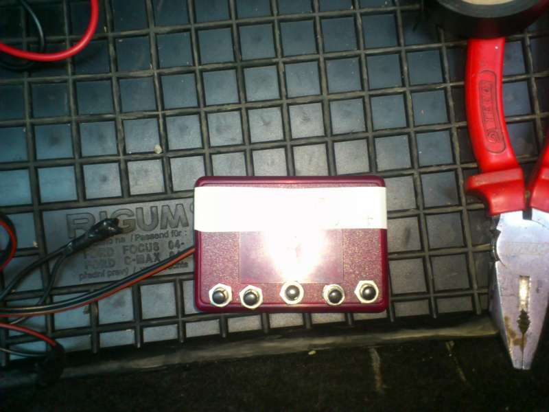

dakujem , to znamena, ze ak si zostrojim tu krabičku s odpormi a tlacidlami a napojim to priamo na gem nebudem musiet rozoberat vobec volant len natiahnem kabel od gemu na pristrojovku a mam tempomat ? :D :D
na obrazku mam suciastky :D
rezistory mam (ohm)
1k
470+47+3,3 = 520,3
120
180
300

Takze dnes som sa rozhodol ozivit tempomat. Vyleptal som plosak napajkoval som tlacidla a rezistory. Zistil som ze v konektore C103 nemam pripojene droty na piny 18 a 10. Myslel som, ze to bola zbytocna praca avsak rozhodol som sa skusit napojit odizolovane konce na ten konektor. Nasledne som nastavil Gem Hec a Pcm cez elm config. Po teste tlacidiel som zistil ze to funguje a po testovacej jazde som aj vyskusal tempimat. Moj gem je z rady Bx.
Chcel by som sa spytat ci mozem potiahnut vodice az k volantu a ci mi ten slimak bude moct prevadzat vodice k volantu ?
Taktiez kde sa daju kupit tie piny do konektora ?
Na fotke je provizorny sposob tlacidiel.
Tlacidla +- su v scheme prehodene.
