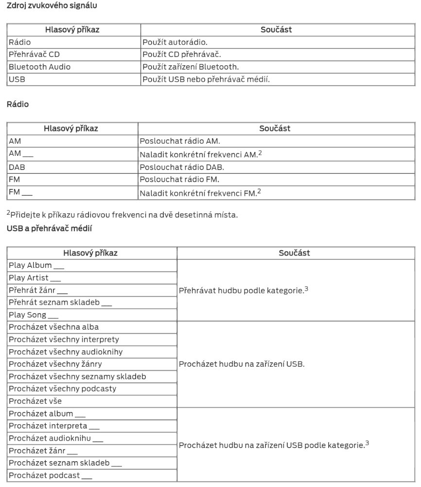

Ahoj, vyměnil jsem Mondeo MKIV za Focus 2018-2021 a mám problém s hlasovým ovládáním. Nemá někdo zkušenost co mám říkat když chci naladit český rádio - Radiožurnál? Zkoušel jsem snad už všechno, ale pořád mi hledá adresu z navigace a ne rádio. A frekvenci říkat nechci. Díky. Jirka

Příspěvek od Martin89 » 22.01.2022 21:31
Já to používám pouze na změnu zdroje pouhým vyslovením FM, USB atd. Změnu stanice provedeš tlačítkem na volantu, ne?
Určitě je dobrý zaškrtnout tu zrychlenou volbu, ať můžeš příkazy vyslovovat rovnou a ne po úrovních.
Možná zkusit třeba vyslovit FM Rdiožurnál.
Pokud zadávám co chci přehrát, musím mít navolený zdroj a jen řeknu "přehrát XXX" XXX= interpret nebo skladba.
