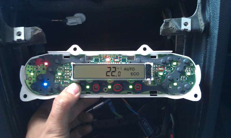

Tak jsem to před chvílí rozebral, koho by to zajímalo, takhle vypadá po odmontování ovladač klimy po FL:
Červeně zakroužkované jsou malé SMD led 0805, které indikují sepnutí (po stisknutí příslušného tlačítka svítí oranžově)
Jinak všechny krom těch tří LED (modrá-, červená+ a oranžová max ofuk) svítí zeleně...

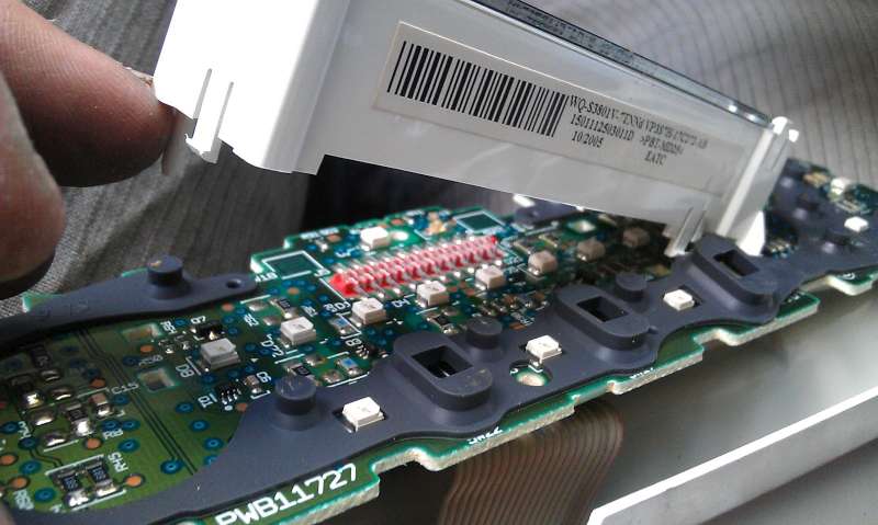

A takhle jsou zelené LED pod displayem:
