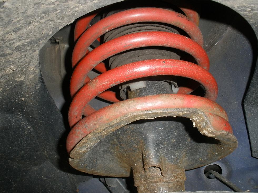

Spyke,taky čtu tvůj problém s těma pružinama a od začátku se mi nějak nezdály,ostatně jako ostatním klukům,tedy v tom spodním uložením v té misce .Prohlížím si tu fotku 034 na straně 11 a ta pružina jestli dobře vidím je hodně ouzká a jestli je to tak ,tak potom by takové pružiny jako máš ty, při malé nepřesnosti při výrobě mohly vybočovat do strany .Pošlu ti fotku mojí sportovní pružiny před chvíli jsem jí nafotil a v té misce krásně sedí

Pružiny se dělají obě stejné, nejsou levá a pravá, to už jsem taky zjišťoval, utlumičů jo. Mě se to jeví, jako by byly ty moje točené obráceně. Miska tlumiče má takové stoupání na dosednutí pružiny a mě se pružina točí doprotivky a sedí jen na malé ploše. Ty původní už nemám, prasklou jsem vyhodil a dobrou prodal. Škoda, že tady není někdo, kdo na Mondeo kupoval Kayaby, aby řekl, jaké s tím má zkušenosti. Fakt je to divné. Znovu jsem se díval na net, jestli jsem neudělal chybu při objednávce a nic jsem nezjistil. Už když ty pružiny přišly, tak mě zarazilo, že jsou slabší, stejný počet závitů, ale delší. Ale víme, jak to je s náhradama, nemusí být stejné a přece fungují.

Celý víkend sedím u netu a snažím se najít odpověď ohledně těch mých pružin a možná jsem na něco narazil. Na stránkách Poláků jsem našel pružiny, sice od Lesjoforse, ale tvarově jsou shodné s tím, co mi došlo. Takže ty, co jsou na tu dvaapůlku jsou úplně ty samé, co mi zaslali. Ale pod tím jsou na 1,8 a 2,0 a ty jsou tvarově jiné. Chci se vás zeptat, zda se mi to jen nezdá a nevidím už duchy. Mám za to, že na dvoulitra jsou jinak zakončené a jinak dovřené poslední závity oproti 2,5. Je to tak nebo jsem už magor? Podle obrázků mi poslali na 2,5i, ale zase se mi nezdají tak tvrdé na těžší motor. Mrkněte a řekněte svůj názor. I to zakřivení a otevření jednoho konce je tam dobře znát. http://ford.sklep.pl/pl,category,96215, ... przod.html A mimochodem-mají dost dobré ceny, pacholci.
Ford Mondeo 2.0i/107 kW rok 2002 Ghia
Brehowicz
Příspěvky: 4257
Registrován: 16.12.2009 13:04
Re: Tlumiče
Příspěvek od Brehowicz » 27.03.2011 12:51
Podle toho obr. jsou rozhodně jiné.Ty na 1.8,2.0i vypadají stejně jako pro ropu,ale ta 2.5 je jiná.
Spyke
Příspěvky: 78
Registrován: 04.10.2010 19:55
Bydliště: Prostějov
Re: Tlumiče
Příspěvek od Spyke » 27.03.2011 13:25
A podle toho tvaru, co mají na obrázku, tak mi poslali ty na 2.5. Teď je otázka, jak moc se dá věřit obrázku. Je fakt, že hodně výrobců používá na daný vyrobek shodný obrázek. Ale našel jsem v katalogu Elite, že nabízejí na motorizaci 1.8 a 2.0 Kayaby s dvěma kódy a KYBRH 2634, což je správně a KYBRH 2635, což už odpovídá právě té 2.5 a oni to mají vše pro slabší motorizace. Vzhledem k tomu, že 2.5 má i jiné tlumiče, tak tam opravdu může být rozdíl, který třeba nepoznám tím, že by mi trčel předek do výše a podobně, ale že to nebude sedět v miskách a horním uložení. Podle toho obrázku by mi ty na slabší motory pasovaly určitě lépe.

No to fakt vypadá že ti poslali na 2,5....ale to by ti měli podle mě vyreklamovat. A ty ceny v polsku sou teda mazec...asi se tam poohlídnu....
