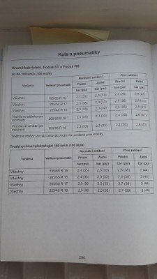

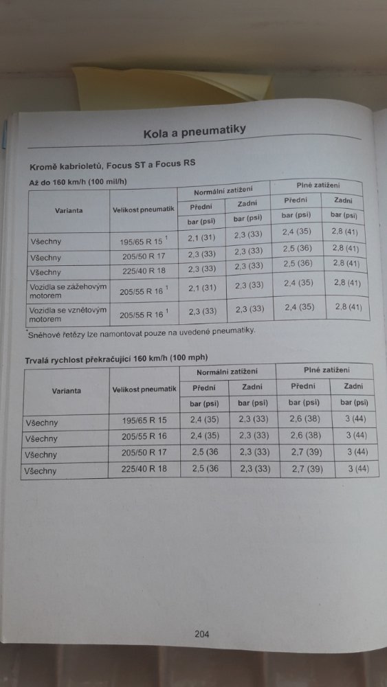

Příspěvek od Ozzman » 25.08.2022 07:15
Podrobnější tabulka pro FF2:
