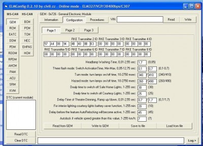

Díky za reakci...No tak to bude s tím DO zajímavý. Podle screenů co jsem si dělal(když to ještě chodilo) mám tuhle položku zaškrtlou

Tak jsem smazal všechno v registrech a už zase elmconfig frčí
Děkuji, Adame
Nicméně kodovací mod klíčů mi stále nejde
Už jsem koupil i novou baterku do dálky, ale nic.

Kartu 1 konfigurace GEMu jsi si asi nezazálohoval, co? Tam jsou totiž klíče uloženy a nemusíš to párovat tím postupem, ale zapsat přímo kód klíče do ELM Configu....

Jestli myslíš toto, tak to mám a 2 klíče tam jsou stále zanesený...
Zkoušel jsem je i smazat a znovu zapsat, ale nic. Už mě napadá jen to, že jsem nějakým způsobem odpálil část gemu s přijímačem na DO.
- Příspěvky: 24820
Re: usb diagnostika - ELM327+elmconfig - info str.1
kdyz ty dva kody prepises na same 0 a das WRITE, tak Ti zustanou puvodni hodnoty?
- lucky.jack
- Příspěvky: 8461
- Bydliště: v Hradci Královým
Když to přepíšu na nuly a dám write, tak tam nuly zůstanou. A když napíšu ty původní hodnoty a dám write tak tam ty hodnoty zůstanou uložený. Ale DO nejede.

ja mam doataz na tohle. jak tam zapisu cislo dalsiho klice kdyz to cislo neznam ? nebo to je na klici nekde napsany ?
- Adow
- Příspěvky: 6810
- Bydliště: Kousek od Brna
Spáruješ s autem způsobem, který je popsaný v návodu a pak už to číslo můžeš vyčíst. Když ho znáš, můžeš ho zapsat rovnou - bude fungovat bez toho párování. Vyčetl bys ho leda zase z původního GEMu, pokud patřil k jinému autu. Jiný běžný způsob podle mě není a taky není moc důvod to číslo znát
