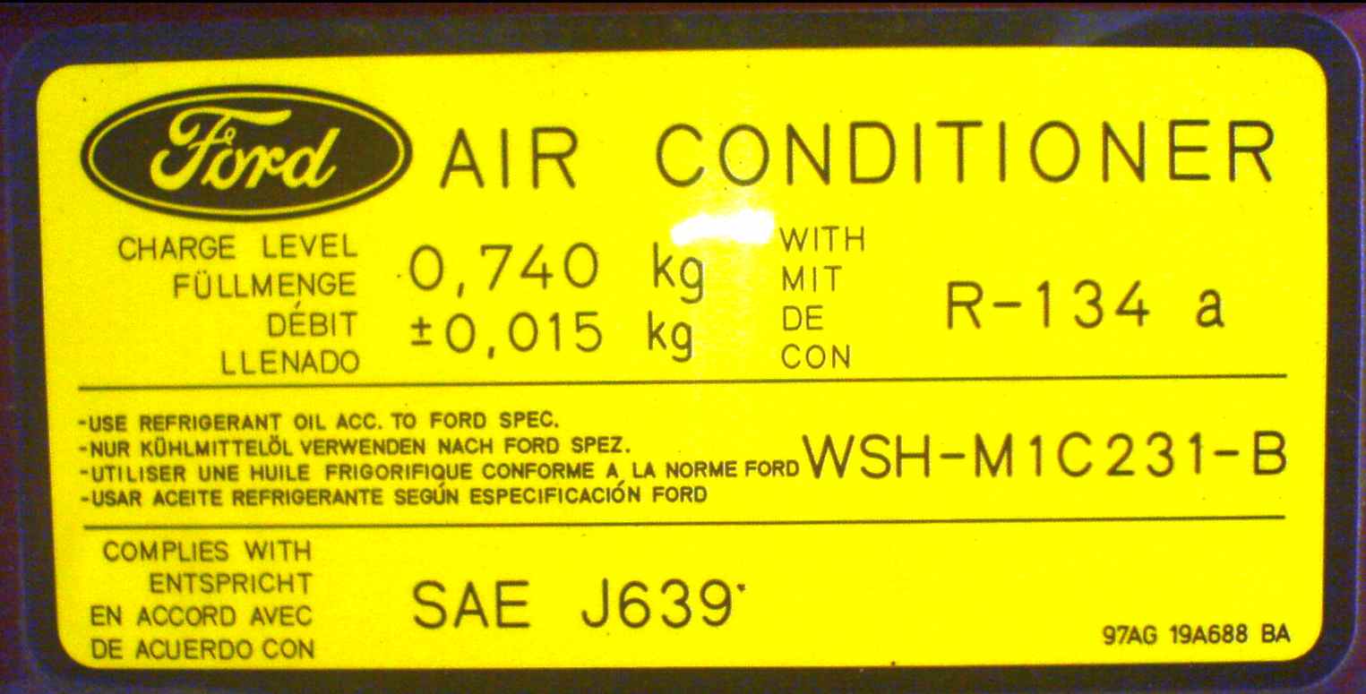

To bych nedoporučovat, uvnitř systému je dost vysoký přetlak a speciální ventily pro připojení. Kvůli záměně doplňovacích hadic je kždý ventil trochu jiný. Když mě doplňovali chladící médium, měli na to speciální stroj který nejprve odsál zbývající médium ze systému, potom asi 15 minut probíhala zkouška těsnosti vakuováním, mezitím probíhala regenerace vysátého média. Potom opět plnění systému médiem (chladící plyn + olej na mazání kompresoru a utěsnění systému). Médium se plní automaticky v poměru daném výrobcem auta. Stroj pracoval automaticky podle předem nastavených hodnot. Pro Focus je to tuším asi 740g média (množství oleje si nepamatuju). Na příčce nad chladičem je nalepená samolepka a tam je to napsaný. Na závěr vyjede z tiskárny papír s časem jak dlouho to trvalo, kolik média bylo v systému a kolik se ho muselo doplnit.
mipro píše:U FOFO1 je to 700g
Cena u forda za 1KG je 2380,- SK + polhodina prace
ceny v Brne : kontrola kilmat. 590,-Kč, naplnění,desinfekce atd.1825,-Kč
chmelko píše:v standartnom systeme je tlak od cca.12 barov až po 20 barov..pri stlačení poistneho ventilu hrozi realne nebezpečenstvo poškodenia zdravia a enviromentu
mipro píše:toto je jedna z veci co treba plne nechat na servis.
Jemar píše:
Mě stálo doplnění a dezinfekce klimy (01/2008) cca 1413 Kč s DPH. Tenhle termín nedoporučuji, dezinfekci jsem musel opakovat koncem dubna.
Přikládám obrázek štítku klimatizace

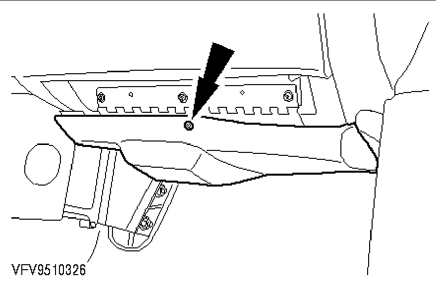

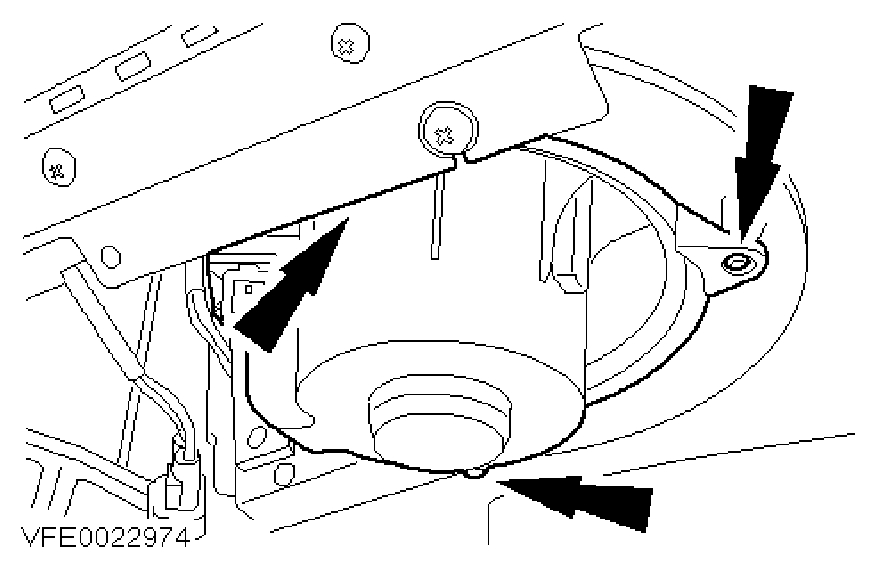

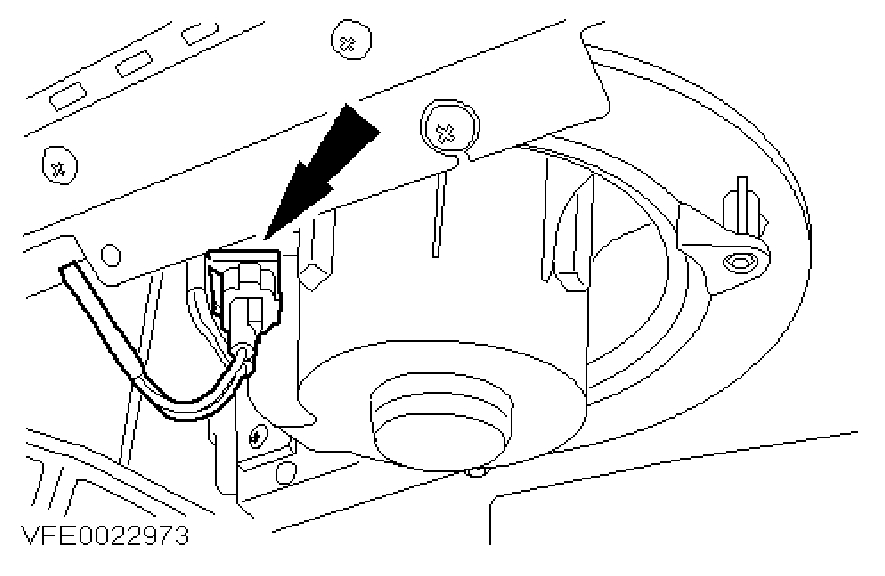

• Odmontujte motor ventilátoru (je před spolujezdcem za výklopným odkládacím prostorem - nejprve odšroubovat textilní koberec pod odkládacím prostorem, motor drží na 3 šroubkách + el. konektor - motor vysunout směrem dolů).
