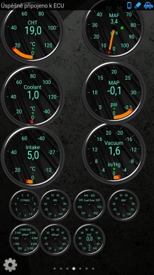

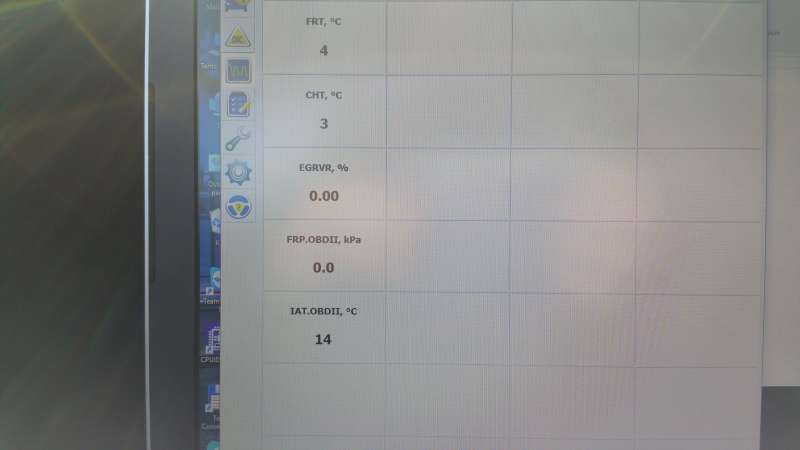

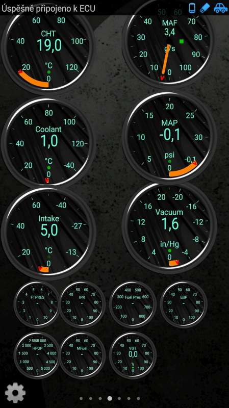

Tak pro zajímavost, problém vyřešen. Dole jsou 3 fotky studeného motoru,je vidět, že na Torque to prostě kecá nebo teplota má být na jiném PIDu.Teplotu co ukazuje Torque mi ukáže i Forscan když přepnu profil auta - nabízí mi to 2 profily, liší se to tím EPB jak už jsem psal, bez EPB teplota kecá a když dám profil co je na fotkách tak je OK.S tímto jsem vyjel a teplota CHT pekně vyleze na 92stupnů, pak se otevře termostat a kolísá 88-89 stupnů !!! Takže problém je pouze v budíkách ..To už jsem teď také vyřešil, bohužel jsem předtím zkoušel různé verze firmwaru v budíkách (upravené) a s každým se to chovalo jinak, ale nezkusil jsem originální :bebng:
Takže dnes nahrán originál 509 do budíků, deaktivoval jsem simulovanou teplotu a ejhle, ono to funguje :cooler: teplota nekolísá a drží se těsně před středem.
ten cracklej forscan jsem našel taky, ale ve všem je vir :twisted:
Ale na DEMO verzi si můžeš přidat jeden PID , tak to můžeš zkusit

Jojo když jsem stahoval odněkud Forscan LITE což je plná verze tak mi to eset vždy vyhodnotil jako vir, byl v tom trojan :mrgreen: riziko chtít něco zadáčo
Jojo já mám EPB :lol: hlásí mi to jak u androidu tak i ve winech, jaký chci profil, vždy po nainstalování..myslím že mi to nabízí verzi 2002.75 a 2003.75 ..když dám 2003 tak tam nemám modul EPB a teplota CHT odpovídá obrázku Torque, když dám 2002 CHT ukazuje skutečnou hodnotu v porovnání např. s teplotou vzduchu atd..
