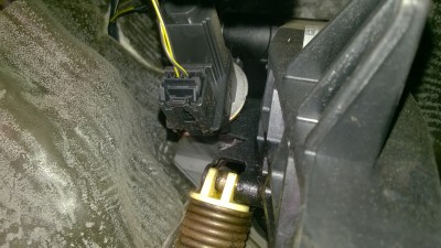

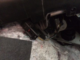

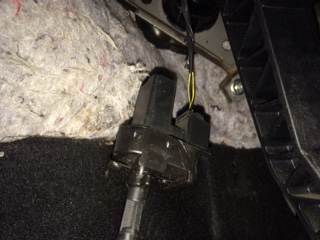

Po ujištění že je vše ok - čili moje tlačítka fungujou na 100% hodnoty jsou dobře musí být chyba někde jinde. Na anglický stránkách jsem ješte viděl radu zkontrolovat spínače pedálů spojka brzda.
Tak jsem juknul a sedl si na prdel viz foto :bebng:
MONDEO MK4 Titanium 2013
spawn78
Příspěvky: 25
Registrován: 24.03.2015 20:54
Bydliště: Karlovy Vary
Re: Tempomat
Příspěvek od spawn78 » 21.05.2015 21:03
Normálně byl spínač vyndaný a schovaný za plastem. Nechápu proč. Odpojil jsem kabel pedálu čili byla pro ECU spojka konečně vypnutá a jel to projet. Víc jak 40kmh ON set plus a huráááááááááá zelená kontrolka svítí e jede. No pecka!!!!!!

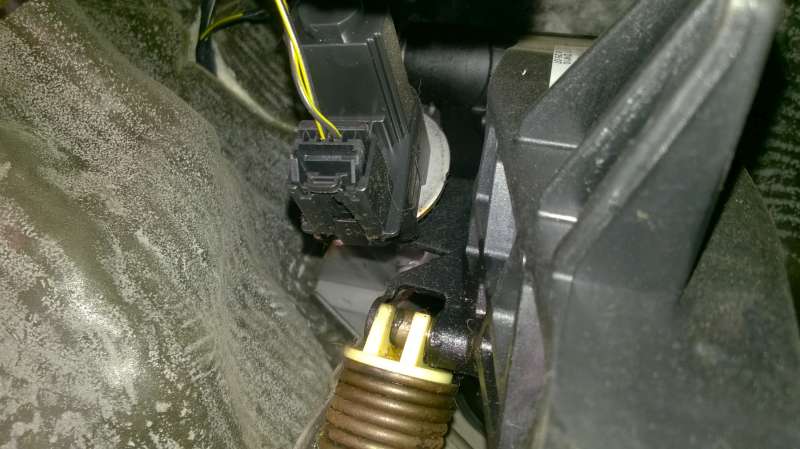

No a mám další prosbu nevíte někdo jak tam spínač patří? Myslím kabelem(konektorem) orientovaným dolů, nebo na horu?
Před nějakou dobou jsem řešil se Zaqikem proč mi nefunguje asistent řazení zelená šipka na budíkách. Po odpojení spojkové spínače najednou fungují a je to pěknej opruz. Cca kolem 2200 rpm se rozsvítí zelená šipka a při zmáčknutí spojky udržuje PCM chvilku otáčky a pak klesnou. Prostě na houby. To byl asi důvod proč bývalý majitel vyndal spínač a nechal si tam myslet ECU že je neustále vyšláplá spojka - tudíž asistent nefunguje.
Nevíte jak a kde ho deaktivovat?

Pomůže Ti tohle?
