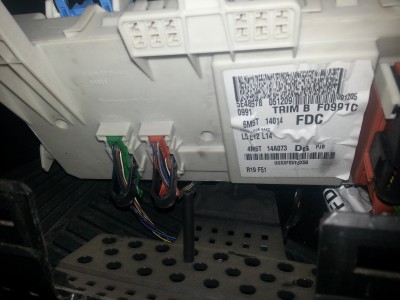

Re: Tempomat
Příspěvek od servisak » 21.11.2015 15:26
Ahoj měl bych dotaz konektor mám osazeny ale špatný GEM konci AG jaký je postup výměny gemu s podporou tempomatu sám to asi nezvladnu diky
Ford Focus 1,6tdci 66kw 2006 combi
jirkaj
Příspěvky: 880
Registrován: 28.04.2013 20:47
Bydliště: Vsetín
Re: Tempomat
Příspěvek od jirkaj » 21.11.2015 15:31
Seženeš si GEM, ze svojeho si ofotíš si nebo zazálohuješ nastavené parametry, vytáhneš svůj starý GEM. Doplníš do nového pojistky, které případně nejsou osazené podle starého. Připojíš nový, přehraješ nebo nastavíš parametry včetně svého VINu. :)
