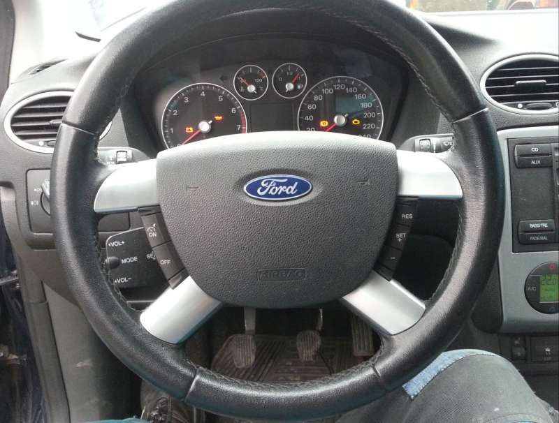

Tak sem se konecne dockal furt sem schanel volant ale prisli mi predrazene dokonce sem volal na inzerat a jeden za nej chtel 3000kc za peknej stav tak sem si rek ze az zas tak mo ho nepotrebuji vychytal jsem aukci a kopil za 528kc+230 doprava kurir. perfektni cena az sem si rikal ze mi pridou cihly uz je konecne doma ted jen demontovat starej a namontovat novi :huraa:

jestli myslis airbag tak ten mam ve starem volantu mam taky 4 ramenej takze prehodit volant a pouzit stari airbag s krytkou

Tak sem mi to dneska podarilo namontovat no ten airbag mi dal zabrat vycvaknes na jedne strane nadruhe to zas zaleze spatky :nunu:
ale nakonec to dopadlo dobre skodolibi kolegove v praci se tesily ze mi airbag vystreli do hlavy.... :bravo22:
Zitra jen zprovoznit pres elm... a hnet prubnu

Takze dneska dilo dokonano tempomat funkcni a auto s nim jezdi pekne zadne cukani fakt dobry.
No ale musel sem zase prepisovat fw ridici jednotky a malem me trefilo kdyz mi to 2x vyhodilo pri zapisovani error :wallbash: az pak sem si vsimnul ze elm nastavil rychlost zapisovani na 1024 tak sem to snizil na 512 sice to dele trvalo ale dobehlo uspesne. :huraa:
