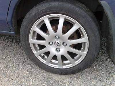

poradíte mi někdo prosím jakou rozteč měli kola z mondea r.v. 2000? Našel sem jedny alu kola z mondea co by se mi na focusovi líbili jenom nevim jestli by mi na něj šli a ten kdo je prodává mi neni schopnej odepsat jestli maj rozteč 4 x 108 jako na mým focusovi r.v. 99

Ford = rozteč: 4 (nebo 5) * 108 mm. Středová díra: 63,3 mm.

Re: Pneu,disky...
pokud to tedy chápu dobře tak by ty kola z mondea 2000 na focuse 1999 mělí jít?Stehnak píše:Ford = rozteč: 4 (nebo 5) * 108 mm. Středová díra: 63,3 mm.

Re: Pneu,disky...
pravdepodobne ano,pretoze do 2000 boli 4x108 a od 2001 boli 5x108.Netrap predavajuceho vyrazom roztec,ale sa ho spytaj jednoducho,kolko dier na matice ma ten disk,alebo kolkymi maticami sa uchytava jedno koleso.To ti odpovie skor.

Re: Pneu,disky...
kolik děr to kolo má vím, mám tady v pc z netu uloženejch jejich obrázek tak ho sem dám a můžeš mrknoutzirafak píše:pravdepodobne ano,pretoze do 2000 boli 4x108 a od 2001 boli 5x108.Netrap predavajuceho vyrazom roztec,ale sa ho spytaj jednoducho,kolko dier na matice ma ten disk,alebo kolkymi maticami sa uchytava jedno koleso.To ti odpovie skor.
