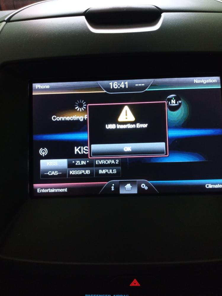

Příspěvek od oscaar » 31.08.2025 16:12
Už dlouho se pokouším spustit na sync2 Android Auto a po aktualizaci. Na verzi 3.10 a instalaci Mirror Link a ani jedno nejde. Měnil jsem USB kabely a zkoušel různé telefony Android v. 11 - 13 ale vždy jak připojím mobil tak první skočí v SYNC2 hláška o chybě USB. I když změním nastavení USB v telefonu z nabíjení na sdílení souborů, tak se nepřipojím . USB porty v autě fungují, z flash disku to přehrává mp3. V čem bude problem?
Příspěvky: 25000
Re: SYNC2
Příspěvek od ZaQik » 31.08.2025 16:27
a aplikaci v mobilu mas? tam se muselo neco extra nahrat
