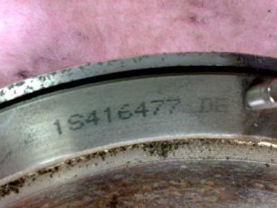

tak jsem prozkoumal ten vyndaný setrvák a bylo na něm číslo 1S416477DE . Musím říci,ža jsem nepochopil proč to vydávalo takové zvuky atd.,když jsem nic popraskaného nebo volného na tom setrváku nenašel.Nechal jsem dělat i spojku a potřebuji poradit. Když tam mám tu novou včetně ložiska tak mi zabírá až za polovinou,což před tím nedělala.Spojka nebyla v tak hrozném stavu.Ložisko sice už trošku rachotilo,ale nebylo to tak hrozné.Dá se ta spojka nějak seštelovat??? mechanik říkak, že je to samostavovací,ale mě to docela vadí když zabírá až nahoře.

Tak mi tahle debata ohledně lehčího/těžšího setrváku nedala a kouknul jsem na ten vyndaný z auta. Ačkoliv tam byl pravděpodobně od výroby auta (2002), navařený prstenec nemá, tudíž je to ten lehčí. Což mě překvapilo, myslel jsem, že z výroby šly vždy s těžším. A je originál z Fordu, vedle vyraženého nápisu Luk je vypáleno Motorcrat.

Jasně..ty tam máš ten lehčí.....težší se montoval cca od 02/2004 do 08/2004 (nebo konce výroby jedničkovýho FF) myslím....jednalo se o LUK Motorcraft 1S416477DE......teď vše nahrazeno jedním lehčím...Regulos píše:Tak mi tahle debata ohledně lehčího/těžšího setrváku nedala a kouknul jsem na ten vyndaný z auta. Ačkoliv tam byl pravděpodobně od výroby auta (2002), navařený prstenec nemá, tudíž je to ten lehčí. Což mě překvapilo, myslel jsem, že z výroby šly vždy s těžším. A je originál z Fordu, vedle vyraženého nápisu Luk je vypáleno Motorcrat.

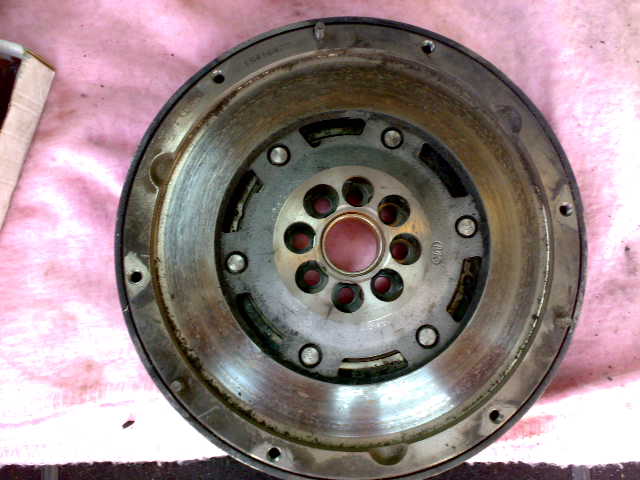

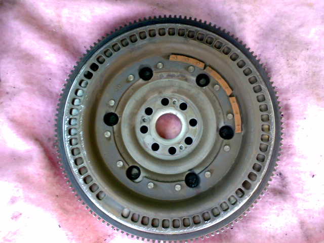

Tak tady přikládám foto vyndaného setrváku.Je to z ff RV 10/2004. Zítra odskouším ty vybrace,ale nic jsem nepozoroval.Naopak vše přestalo a plná spokojenost.

milansputnik: A co za díly jsi tam nechal dát? Luk nebo Sachs? Kupoval jsi je sám nebo bylo vše od servisáka? Tak že, jestli to máš úplně bez vibrací....tak zřejmě výměna lehčího setrvačníku za težší nemá na projev motoru vliv...tak že buď mám vadný některý díl (setrv., spojka) nebo se něco stalo při montáži...v tomto případě (jestli jsi použil neorigo díl) tak není nutné použít origo....ale u mě kromě těch vibrací v určitých otáčkách se po výměně setrváku za lehčí... motor jde lehce do otáček...nezdá se ti?
