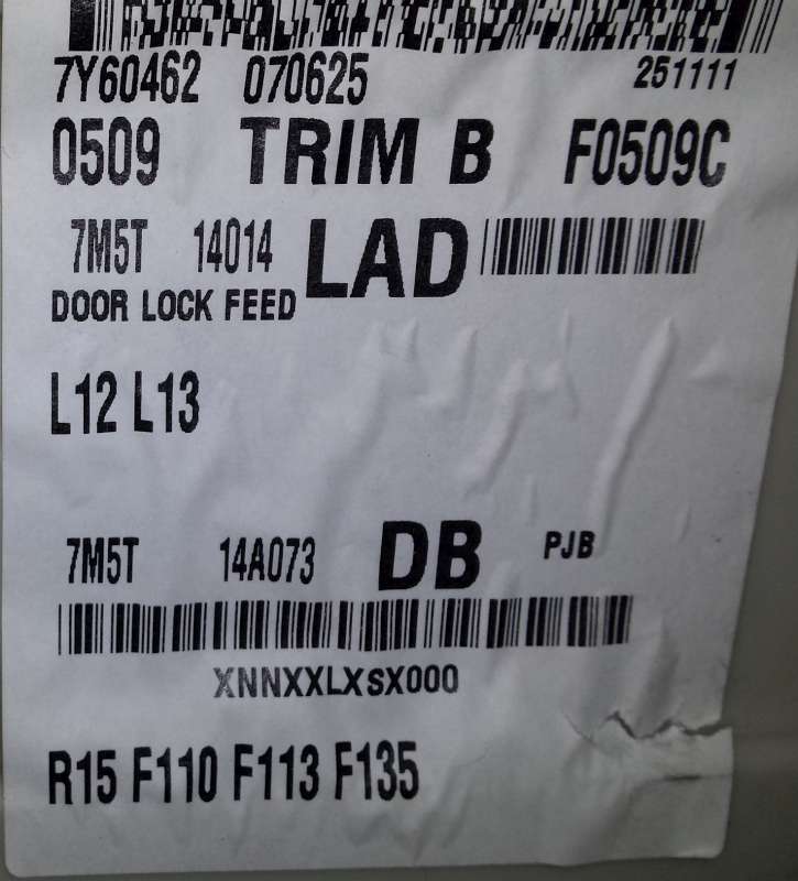

Zdravím,chci se zeptat jak zjistím jestli na mém aute jde udělat tempomat.
Ford Fokus combi II 16V 1.6L Zetec-S PFI (100PS), 74kW r.v 2005Modrá Tonic (met)
- viduka55
- Příspěvky: 1984
- Registrován: 17.03.2013 13:38
- Bydliště: Plzeň
Re: Tempomat
V prvni rade koukni na to jake mas oznaceni GEMu. Pokud mas cokoliv vyssiho nez Ax tak sehnat volant nebo dodelat tlacitka a nechat zaktivovat... http://www.ford-focus.cz/forum/viewtopi ... 47&start=0

Myslíš tohle číslo.viz obr.Je tady někde přesnějš popis.Dik
- Přílohy
- image.jpeg (6.09 KiB) Zobrazeno 1772 x
- Příspěvky: 25014
Re: Tempomat
kod je BE ... takze tempomat umi

Jsem jenom uživatel, nevím jak zjistit verzi GEMu. Dle VINka by to nešlo zjistit?
- Příspěvky: 25014
Re: Tempomat
koukni se na pojistkovnici pred spolujezdcem, bude tam neco jako 4M5T-xxxxx-Xx (misto 4 muzes mit 7 ci 3), ale dulezite je pismeno na pozici X
